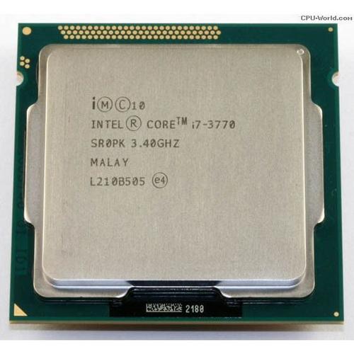

Meu processador esta batendo 105° em qualquer jogo com o cooler rodando e tudo normal (cooler padrão da intel e tenho um i7 3770), quando coloco a mão perto dele não aparenta estar tão quente assim, é possível da uns bug desse ? ou estar errado ? ou meu cooler não esta bom o suficiente ?

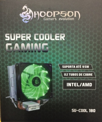

Qual Cooler você esta usando ?
Ja tentou outro aplicativo de monitoramento para confirmar as mesmas temp ?
Caso sim, talvez a base do cooler nao esteja fazendo contato corrento com a CPU. Talvez o bracket est'a errado ou algo do tipo. Tente remover e instalar novamente o Cooler, olhe no manual as instrucoes corretas .

Ta escrito em cima, i7-3770

Já tive problemas parecidos onde o cooler estava mau colocado, as vezes imperceptível e o processador devido sua proteção de overtemp limitava o clock para não ultrapassar o limite. 105c é geralmente uma temp limite para alguns cpus, por isso pode estar travado nessa temp.
o I7 3770 tem um base clock de 3.4 Ghz e no caso está rodando a 2Ghz teóricamente para manter a temp no limite max.
Pelas especificações da Intel, a max temp é 105C.
https://ark.intel.com/content/www/us/en/ark/products/65719/intel-core-i7-3770-processor-8m-cache-up-to-3-90-ghz.html
