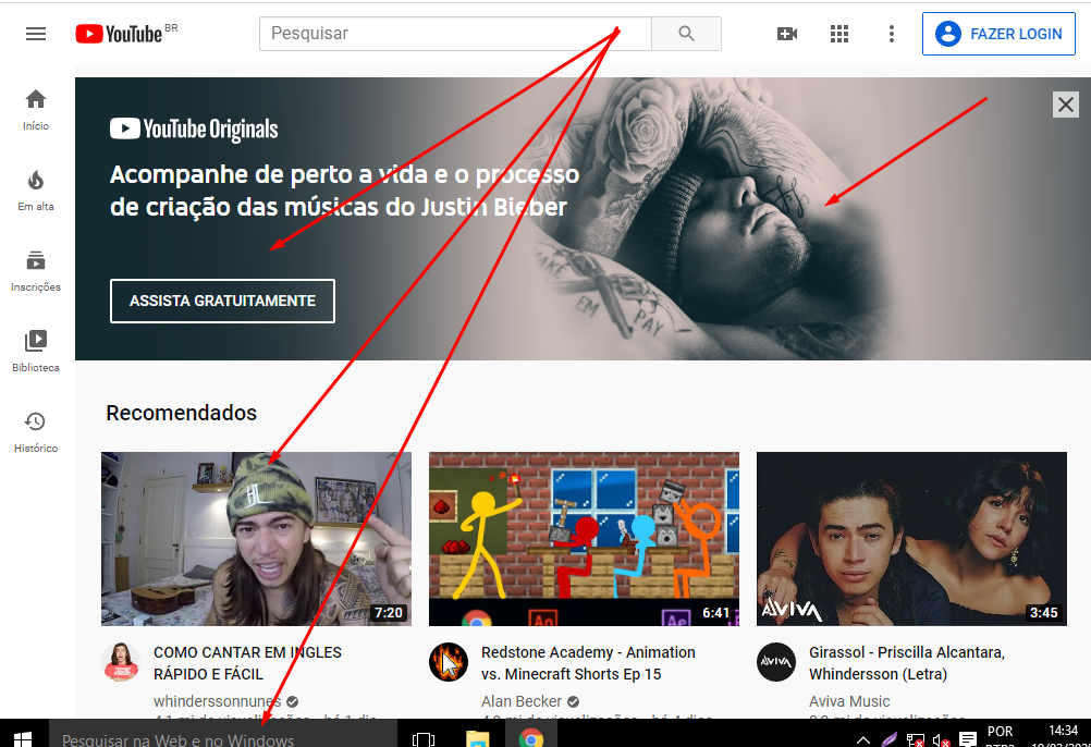

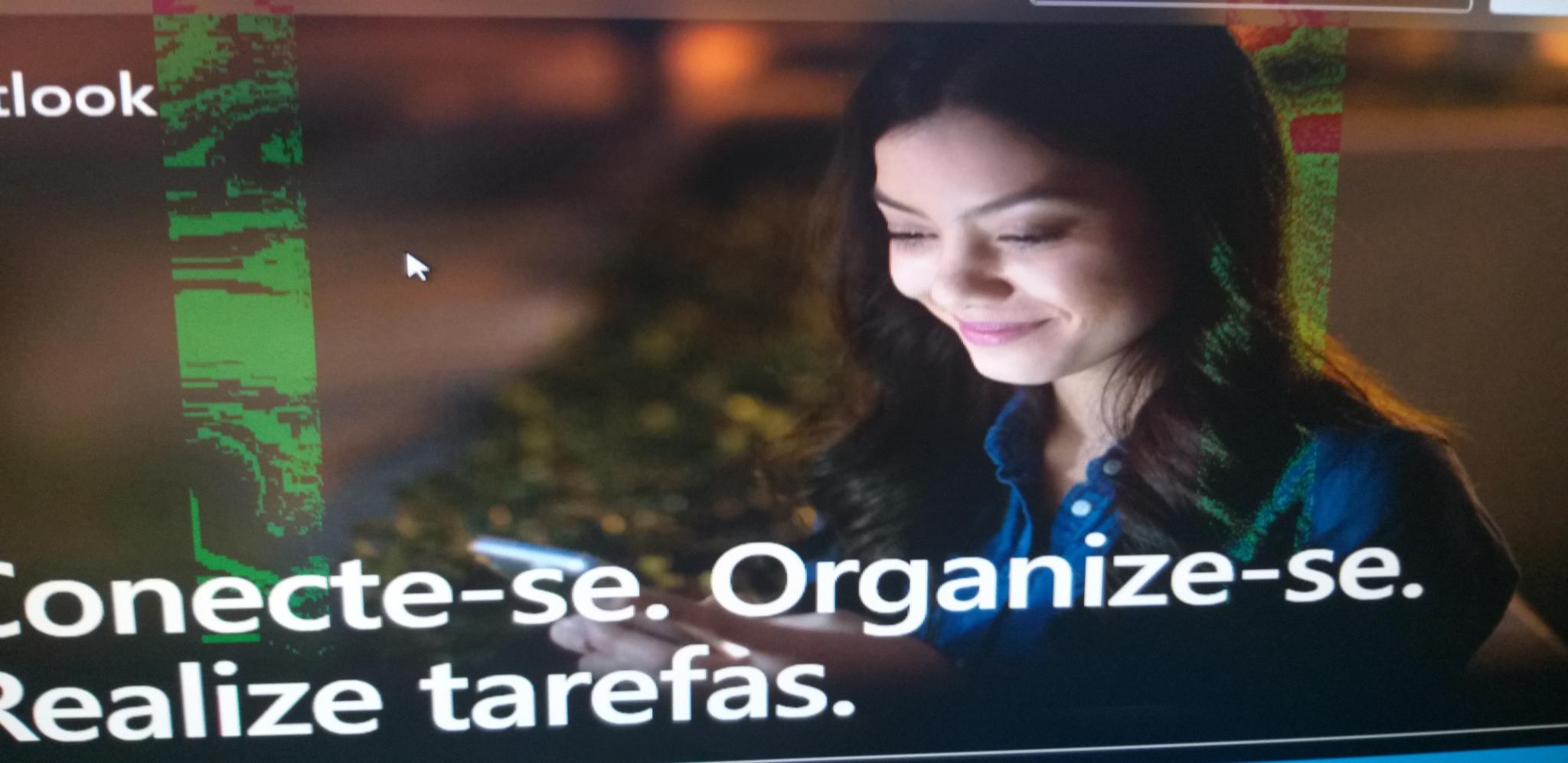

Outra coisa que notei após o problema , segue nas imagens :
tudo está com as cores estranhas como nas imagens, existe sempre 2, 3 barras verticais com cores deformadas e não é só quando entro no windows, elas estão lá na bios tmb ! Penso que pode ser algum driver de vídeo que o game instalou e travou pc ? é possivel eu reverter pelo modo segurança ? como encontro ele e reverto ou zero o driver da placa de vídeo ?
desde já obrigado pela ajuda ! XD

Em 19/02/2020 às 17:31, Komushi disse:
Desculpem, as imagens que mandei acima não saíram com as cores erradas, o print de tela não pega elas, tirei essas com celular :
Isso deve ser problema na placa de vídeo cara, esses barras de cor diferente da imagem. Geralmente pra resolver isso, e fazendo um procedimento chamado reballing que e feito nas assistência técnica de reparo de GPUs.
Eu tive um problema similar ao seu, quando o windows iniciava ficava girando umas bolinhas como se tivesse carregando o windows. Mas não demorava 2 segundo a imagem sumia.
Fiz uma limpeza no hardware todo, aí liguei o PC de novo e nada. Depois tirei a placa de vídeo do PC e conectei a placa-mãe, e mudei as configurações da bios pra reconhecer o vídeo onboard da placa-mãe. Feito isso reiniciei o PC e deu vídeo, aí não tive dúvida o problema era na placa de vídeo.
 No final das contas tive que mandar a placa pra uma assistência que fazia reparos em placas de vídeo. Quando a placa voltou, liguei ela e instalei os drivers e deu certo. A placa tá funcionando normal. O windows tá normal de novo.
