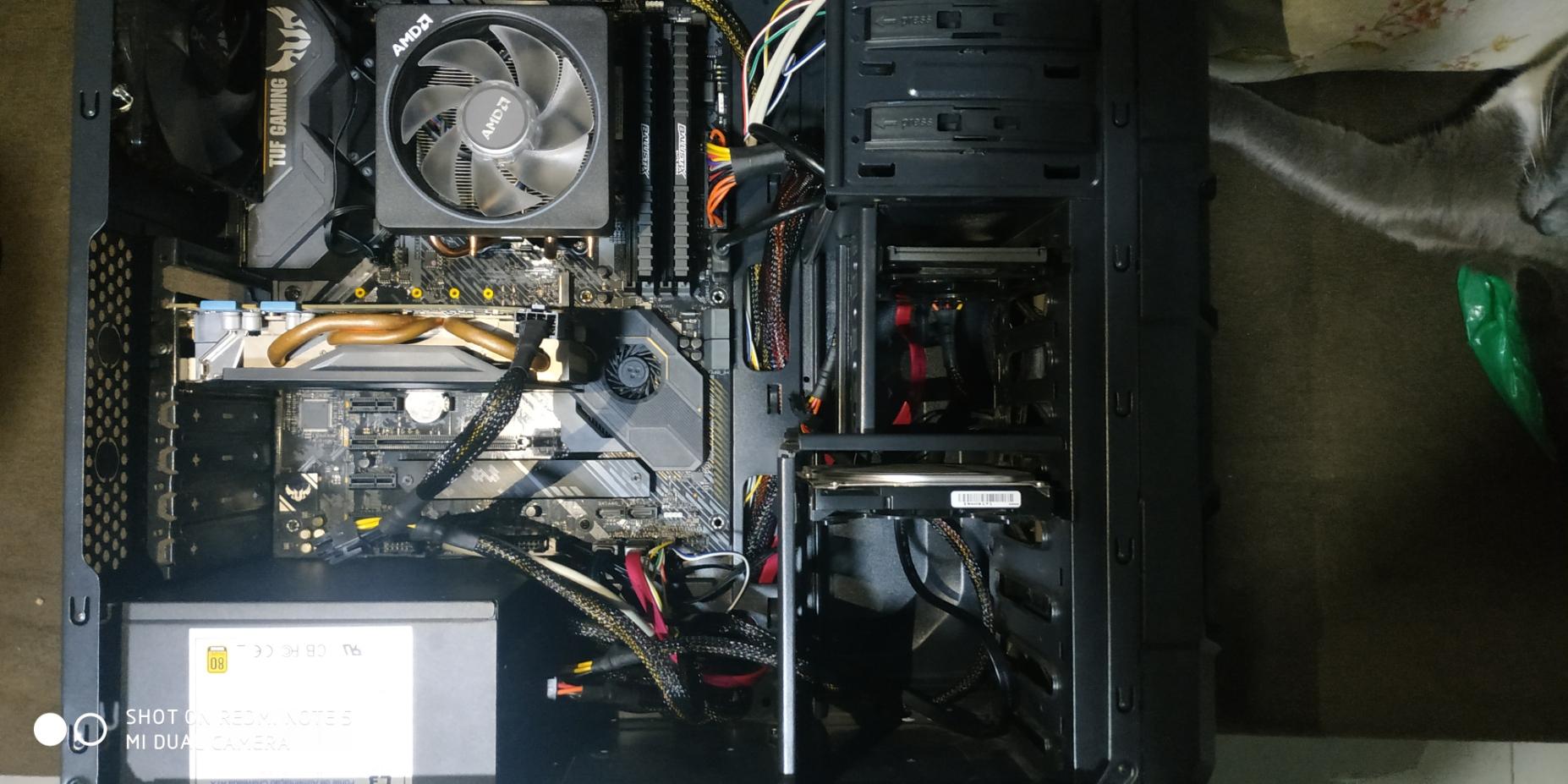

Adquiri recentemente uma X570-TUF PLUS/BR da Asus para usar com um 3800X.

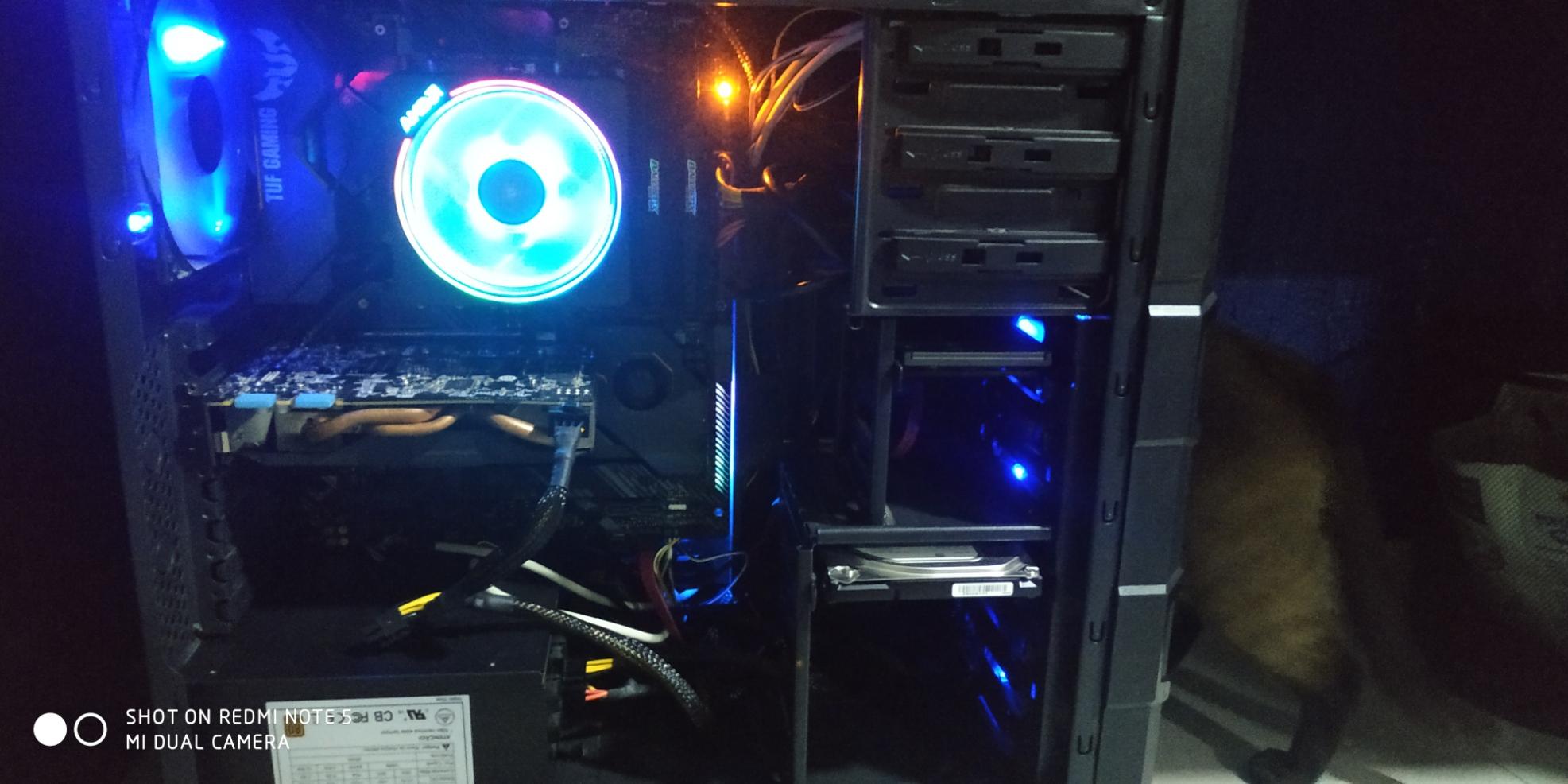

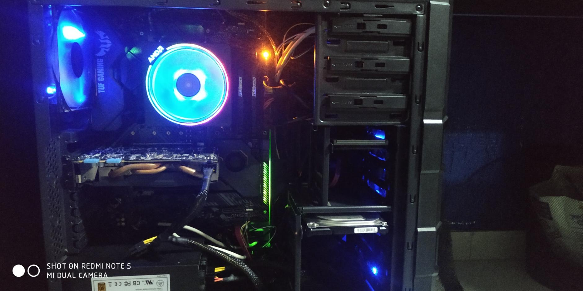

Com tudo montado, ao apertar o botão power, toda a placa liga, memórias, vga, cooler do cpu; porém, não inicia.
A placa possui uns led de debug, e o led da DRAM(amarelo) está aceso.
Testei os cada um dos meus (2) módulos XPG41 TUF 8GB individualmente em cada slot, e nada.
Alguém tem alguma ideia do que posso tentar?
