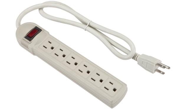

38631872430141659.jpg?w=328
Suponhamos que você ligue um filtro de linha A (igual o da imagem) e ou outro filtro de linha B, e em umas das tomadas do  filtro de linha você  liga um liquidificador.
O filtro de linha só está alimentando o liquidificador, porque o filtro de linha A está fornecendo energia para ele.
A ideia é essa.
