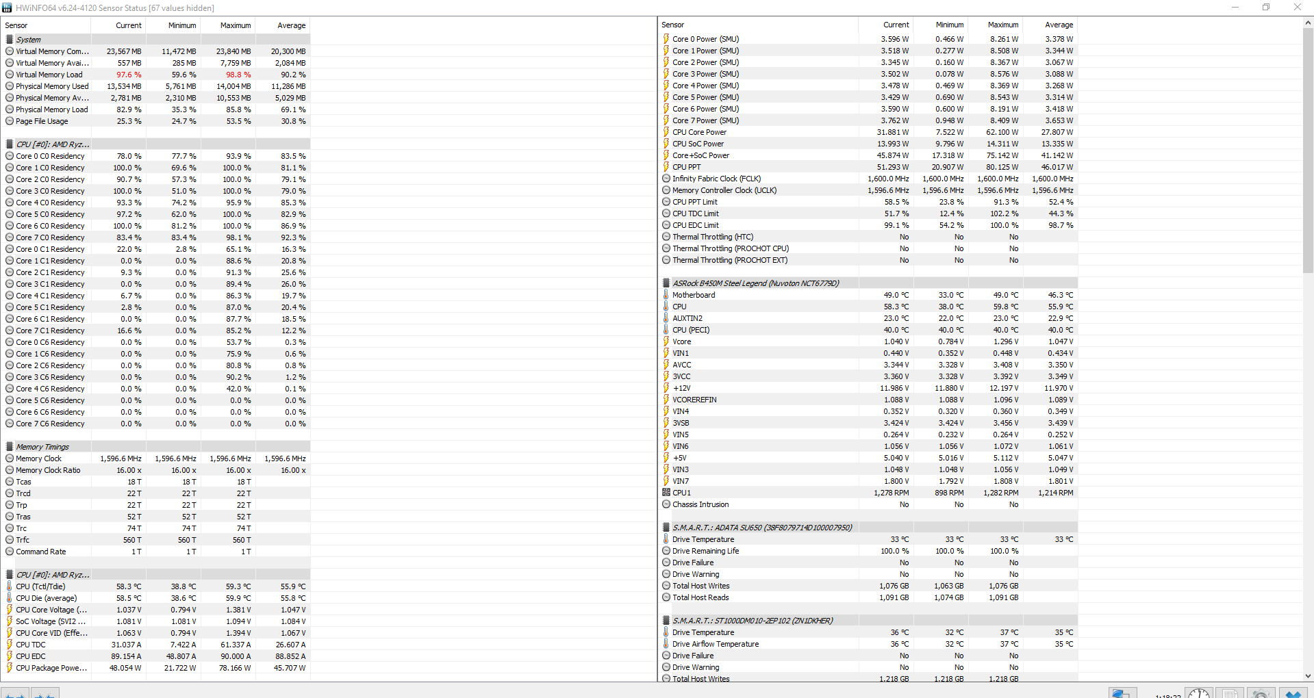

Só estou usando um SSD, que fica bem baixo a porcentagem de utilização do mesmo (conforme foto). Quanto a temperatura, o processador em torno de 55 graus e placa de video em torno de 65 - 70. Testei no único jogo que estou jogando ultimamente (Fortnite). Uso a resolução 1920x1080. Acho estranho que quando instalo os drivers ele funciona normalmente, porém quando reinício o PC volta os travamentos

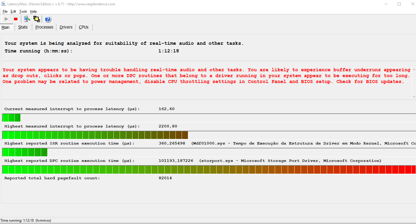

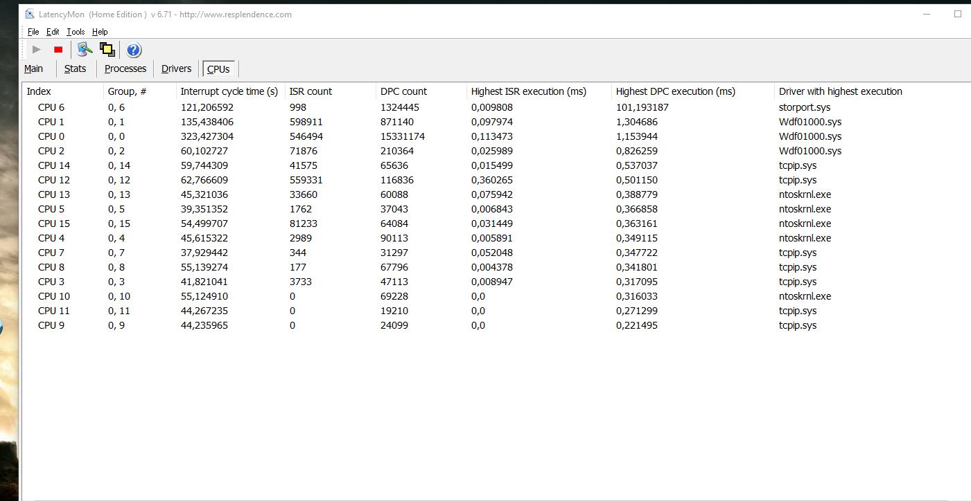

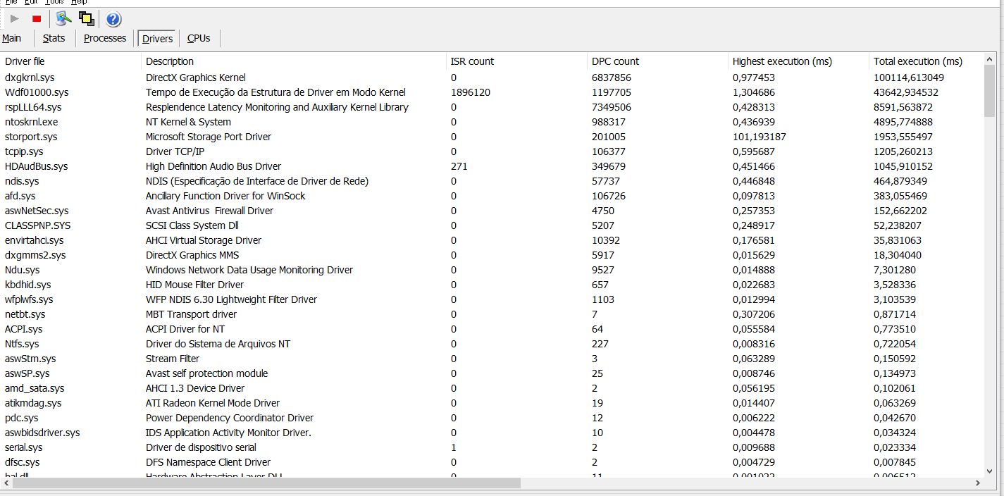

esses prints pra se alguem acha algum erro kk
@Brc  hey ta vendo esse storport.sys q aparece ai no programa lantencymon e ta altíssimo, então eu consegui resolver ele, diminuiu muito mesmo o uso dele, e aparentemente diminuiu as gagueira no fortnite, não tenho certeza absoluta, mais o que teste parece que senti o pc bem mais suave, e no jogo também apos diminuir o uso desse trem ai kkkkkk, e mesmos apos abrir varios programas ao mesmo tempo, o som n deu nenhuma travadinha, nadinha, só q no teste do hd do Crystal mark, diminuiu  a velocidade do hdd, só q esse hd ta com stroremi ativado, não sei se preciso desativar e refazer pra ver se volta a velocidade, apesar q  não é tão importante, talvez eu ate desative isso, eu usei um ssd de 32 gb m2 sata q tinha sobrando usei pra acelerar o hd de games, mais só aumentou uns 30 mb na velocidade, sabe, mas essa parte da historia acho q não tem nada a ver com o uso daquele storport.sys, pois os jogos q testei , tudo q abri nos testes estava no ssd 240, nada nesse hd q ta  juntado com ssd de 32, só que o driver acho q controle ambos por isso apesar de ter dado melhora nos games e pc sdd , diminui o a velocidade no hdd,  então eu fiz isso pra diminuir o  uso daquele driver :  Como corrigir:
Clique na guia controladores IDE / ATAPI
Agora, altere o driver AMD Sata para SATA AHCI, da Microsoft. E pronto. Não há mais interrupções quando o Windows procura atualizações de driver. Eu também tive esse problema e isso estava me deixando louco.
adicionado 4 minutos depois
ate a amd recomenda isso, parece q aqueles nao é comaptivel com windows 10, só anteriores: https://www.amd.com/en/support/kb/faq/pa-250
fonte dos forum que achei aquela solução https://www.sysnative.com/forums/threads/very-high-dpc-latency-by-storport-sys-and-ndis-sys.12037/ e  https://www.overclock.net/forum/132-windows/1638801-i-need-help-fixing-dpc-latency-caused-storport-sys.html
