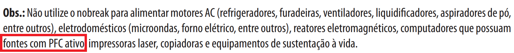

Fontes com PFC ativo são Full Range e operam com qualquer tensão da ordem de 90V a 264V. Não existe qualquer razão para tentar "corrigir" flutuações momentâneas de tensão da rede elétrica que a fonte absorveria sem qualquer tipo de alteração em seu funcionamento. Ao adicionar um no-break off-line ou de linha interativa, você atrapalha o trabalho da fonte ao invés de ajudar:
Em 21/03/2020 às 00:59, Seagate disse:
E como os no-breaks de linha interativa custam apenas um pouco mais do que os modelos do tipo mais barato (Offline/Standby UPS)... o consenso geral é: UPS de linha interativos tem o melhor valor geral dos três que acabei de mencionar a você.
O consenso geral é não utilizá-los... A regra é nunca recomendar qualquer coisa que tenha um estabilizador. Nos próprios manuais desses equipamentos (estabilizadores, no-breaks offline e no-breaks de linha interativa) costuma ter um aviso para não ligar fontes que tenham PFC ativo neles (vide exemplo acima).
