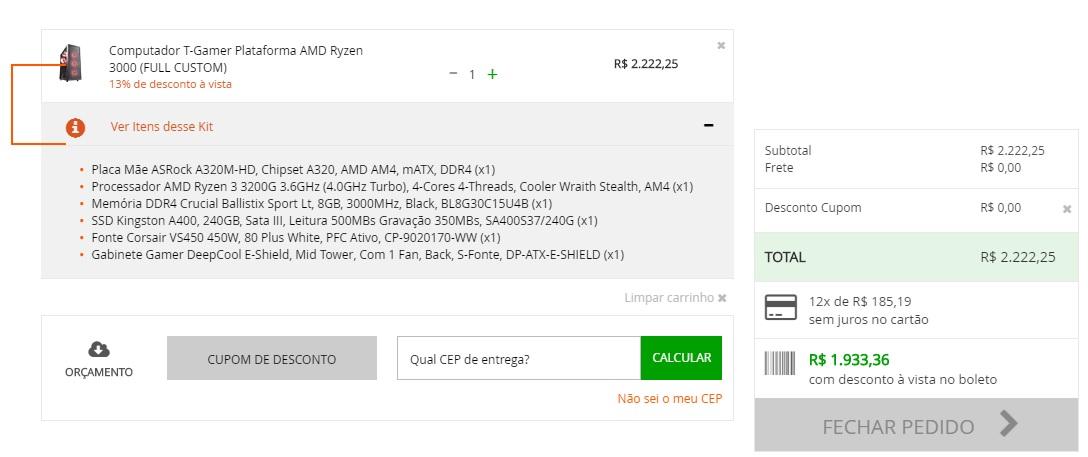

Montei um set no site da Terabyte:
Coloquei o SSD caso queira utilizar o antigo HD de 500GB como disco secundário. Alternativamente você pode colocar um HD de 1TB Seagate Barracuda;
Se não estourar muito o orçamento, sugiro colocar mais 1 pente de RAM de 8GB na montagem para ativar o dual-channel e melhorar um tanto o desempenho do processador e seu vídeo integrado.
Se quiser, pode tentar montar este mesmo PC em outros sites como Pichau, Kabum, mas se atente mais neste caso, de verificar se a placa-mãe já vem com o BIOS atualizado para os Ryzen 3000.
