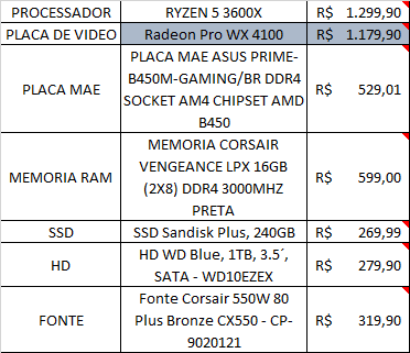

Pessoal, boa tarde. Não entendo muita coisa sobre informatica e estou avaliando a possibilidade de comprar as peças para montar um novo computador, claro que irei passar para um técnico montar.
Estou em duvida nas escolhas dos itens. Vou listar abaixo o que eu fui definindo (através das minhas pesquisas) e quero a critica de vocês, principalmente sobre compatibilidades, gargalos e desempenho alcançado. A maquina é para uso em software como SolidWorks, NX Siemens...
Se possível, opinar possibilidades de baixar o custo.

@Thiago Soares Ferreira Qual site você esta comprando? porque ja adianto q talvez, na minha leiga analise, essa placa-mãe nao seja suficiente pra segurar o processador em uma temperatura boa abaixo dos 90ºC, principalmento pelas suas atividades. Por nao ter tanto dissipador nos VRMs essa q você sugeriu no orçamento nao deve dar conta de segurar o processador 100%. Pra você ter uma leve comparação pra entender melhor, a Steel legend b450m tem dissipadores bons e o limite dela é suportar o ryzen 5 3600x (com leve over clock). voce pegando uma inferior a ela conseguiria rodar também, mas provavelmente diminuiria a vida util das suas peças em geral por causa do aquecimento. No mais, parece um setup equilibrado!

Das três do inicio eu iria de steel legend, tanto que foi ela que adquiri. É certo que vai manter seu processador funcionando sem ultrapassar certos limites. Também indico ela porque é a que eu mais tenho conhecimento.
A respeito do kit, o preço nao parece ser vantajoso, cada item ta saindo da media de quase 1000 reais, você esta pagando "mais barato" no processador e mais caro na placa-mãe e nas RAMs.

Inclusive, quase ia esquecendo, se for optar pela Steel Legend tenta dar uma conferida se vale a pena pro seu orçamento colocar um SSD do tipo M.2, e nao Sata 3. Deve surtir uma diferença boa pro uso que voce vai destinar porque a capacidade de leitura e gravação dos SSDs M.2 sao maiores que os de entrada SATA 3, o que implicaria em melhor aproveitamento nas atividades dos programas q você citou. A steel legend tem 2 slots pra SSD M.2

arpoveitar e colocar mais um ponto em discussao: Li sobre a pouquíssima diferença de desempenho entre o Ryzen 5 3600x e o 3600 (sem o X). E a diferença de custo é significativa.
Qual sua opinião sobre isso?
@Thiago Soares Ferreira De fato a diferença é bem pouca, cerca de 5 a 8%. o Ryzen x é resumidamente um 3600 que aguenta mais pressão, se você nao for fazer overclock nao vejo o porque de comprar o x. E nesse caso, fazendo um OC te indicaria placas melhores como uma Z370, que daria pra fazer isso com segurança sem se preocupar com temperatura
