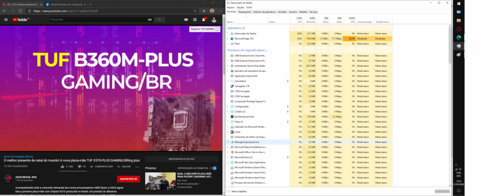

Tenho um Ryzen 3 3200g sem placa de vídeo, ou seja, uso a integrada Vega 8 dele, e estou enfrentando um "problema"
As vezes os vídeos no youtube começam a travar quando coloco 1080p 60fps por exemplo, mas tem vezes que eu boto 4k e roda numa boa.
Ou seja, tem vezes que trava e as vezes não, e percebi no gerenciador de tarefas que trava quando a gpu está sendo utilizada 100% ou próxima disso.
Mandei uma print e como podem perceber no gráfico do Vídeo Encode, quando da esses picos o vídeo começa a travar, e quando desce roda normal.
Seria algum problema ou é completamente normal pra esse tipo de placa de vídeo?
Olá Gabriel. Tenho uma coisa pra te contar: tenho um 3200G e também sofro do mesmo problema! Pra rodar youtube sem lag, tenho que deixar em 720p. Se for pra 1080p, mesmo se for 30fps, as vezes ocorrem esses lags. Se for 1080p60, pior ainda. E no gráfico do gerenciador de tarefas, também coincide o uso próximo de 100%, o que não faz sentido, já que um mero vídeo no youtube não tem como usar 100% de uma GPU de potência razoável como a Vega 8, a não ser que ela esteja rodando em clocks baixíssimos por exemplo. Os jogos rodam muito bem, com desempenho próximo de GT 1030, RX 550, por aí, o que era esperado. Desligando a aceleração de GPU no navegador resolve, mas isso não faz sentido, já que até uma GeForce 9500 de 12 anos atrás roda vídeos do youtube em 1080p sem lag, então a Vega 8 tem que dar conta. Parece ser algum problema com driver, não sei.
