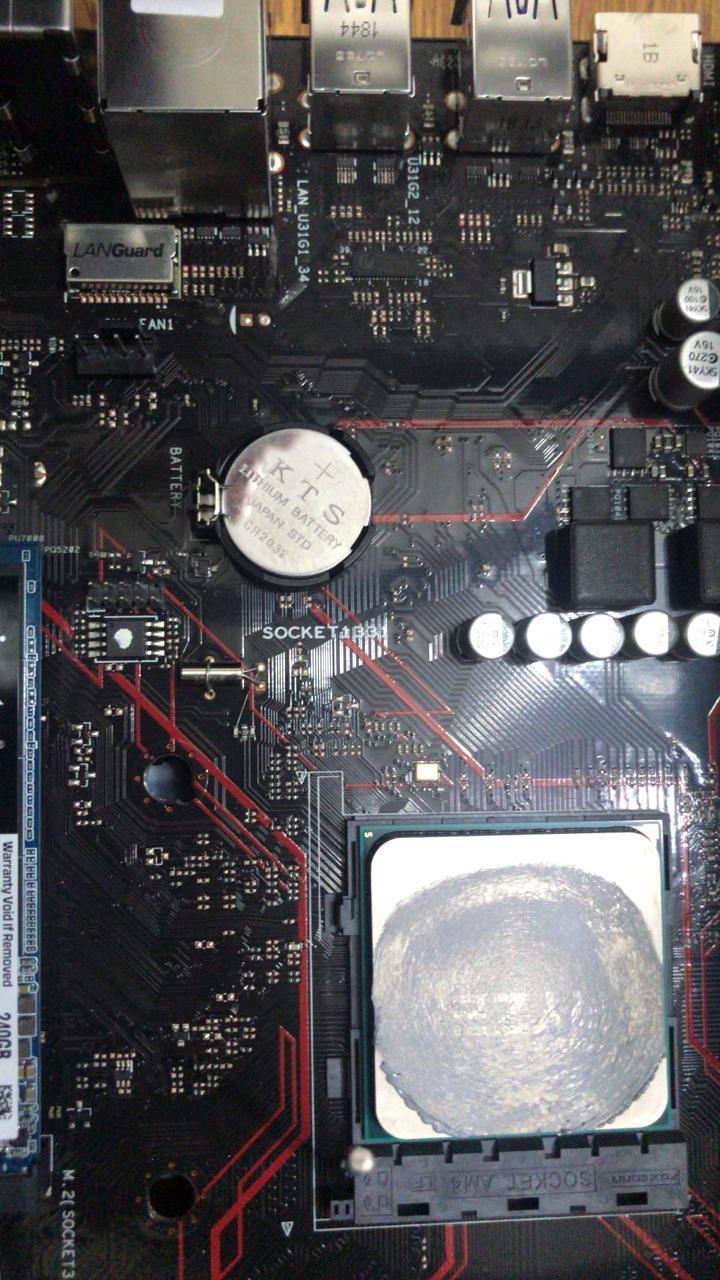

@kleissonb2, cara ainda não resolvi muito não. Por causa do que o @Excelsior disse, retirei meu cooler e vi que a pasta térmica não tava espalhada no meio do processador, mas somente nos cantos. Talvez foi algum mal encaixe. Tentei colocar de outra maneira, mas as temperaturas não melhoraram não. Não tava querendo fazer tudo isso de novo por que deu bastante trabalho encaixar esse cooler hahaha.
Resolvi então comprar um cooler de CPU de entrada, o Ice Edge Mini Fs V2.0, foi R$ 65 na Amazon. Essa semana eu faço a instalação e posto os resultados. Vi uns comparativos legais e parece que o custo x benefício é bom.
Sugiro dar uma olhada no processador e ver se realmente a pasta térmica se espalhou bem.
É mais barato também trocar a pasta térmica, somente, mas eu tenho um histórico de ter processador quente no meu quarto, por isso resolvi pegar esse outro cooler de uma vez.

O wraith spire é meio duro de parafusar mesmo. Recomendo parafusar na diagonal. As vezes se foi tão duro instalar, talvez algum parafuso tenha descido na diagonal e daí fica faltando pressão e contato do cooler com o processador.
adicionado 3 minutos depois
Uma boa instalação fica assim
