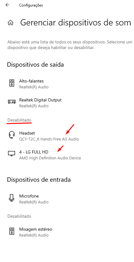

so por desencargo de consciencia, ja viu se o dispositivo de audio está setado nas configs de som do windows? normalmente quando você tem um monitor hdmi e que permite a transmissao de audio, ele tb é listado como dispositivo de som e as vezes ocupa o lugar da placa de som do pc deixando sem audio nenhum por motivos obvios
aqui meu monitor tem esse recurso e uma vez me deixou sem audio e quando fui ver era ele q tinha sido escolhido pra ser placa de som.. ai pra evitar essas coisas sempre desabilito ele

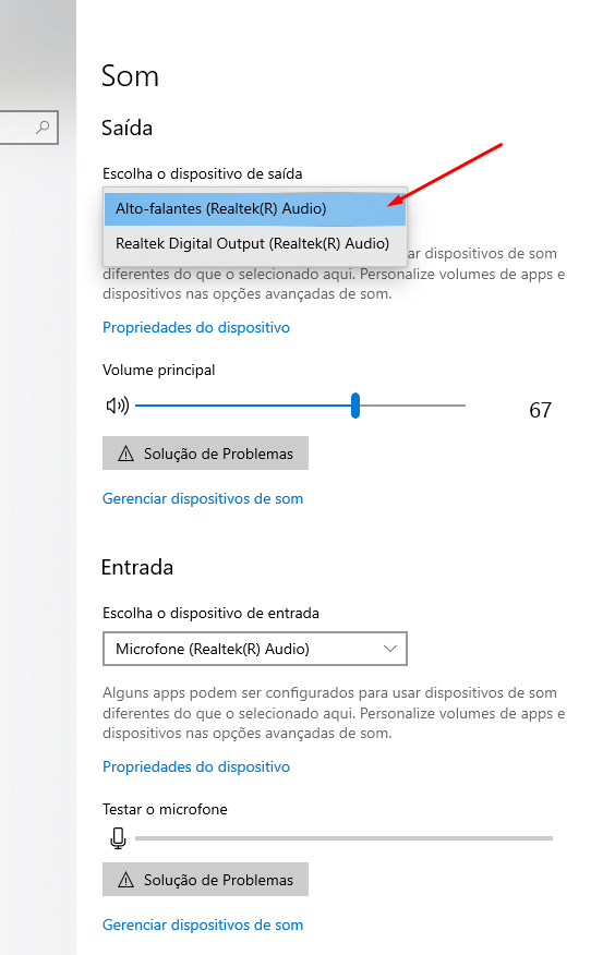

e o som tá funcionando.. fiz aquele procedimento q falei de desativar outros canais possiveis de audio como o meu monitor e meu fone bluetooth
escolhi o dispositivo padrão que é esse
e por fim, configurei o audio pelo painel da realtek q o proprio windows 10 instala automaticamente
