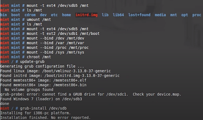

Vai dar trabalho mas o jeito é reinstalar o Grub usando o usb de instalação do Linux no modo Live, ou seja, Experimentar Sem Instalar. Montar a partição Linux do disco e no modo chroot reinstalar o Grub no disco. Assista o vídeo abaixo que mostra o passo a passo
https://www.youtube.com/watch?v=nIgvhuyfHLE

Achei isto mais cedo, com algumas opções (mas só consegui postar agora, desculpe!)
https://medium.com/analytics-vidhya/rescuing-a-non-booting-grub-on-ubuntu-grub-rescue-4e10c9a4ff07
http://www.linuxandubuntu.com/home/ways-to-rescue-or-recover-grub-menu

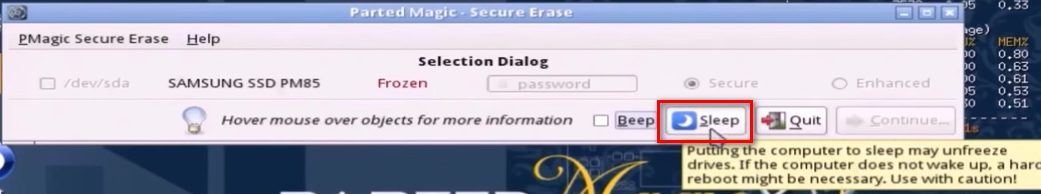

Quando ao erro E/S (Entrada e Saída ou Input/Output) todos que vi foram fatais, ou seja, morreu o disco
Acho que o Gparted até vai pedir para desmontar o disco se ele estiver hibernando
O programa que tira do estado hibernando ou suspenso fora do ambiente do Windows, é o Erase Disk do Parted Magic. É só clicar no botão Sleep e avançar e assim ele consegue fazer o erase que é o formatador de baixo nível, ou seja, zera o disco. O Parted Magic é pago, na última vez que vi era 11 dólares
