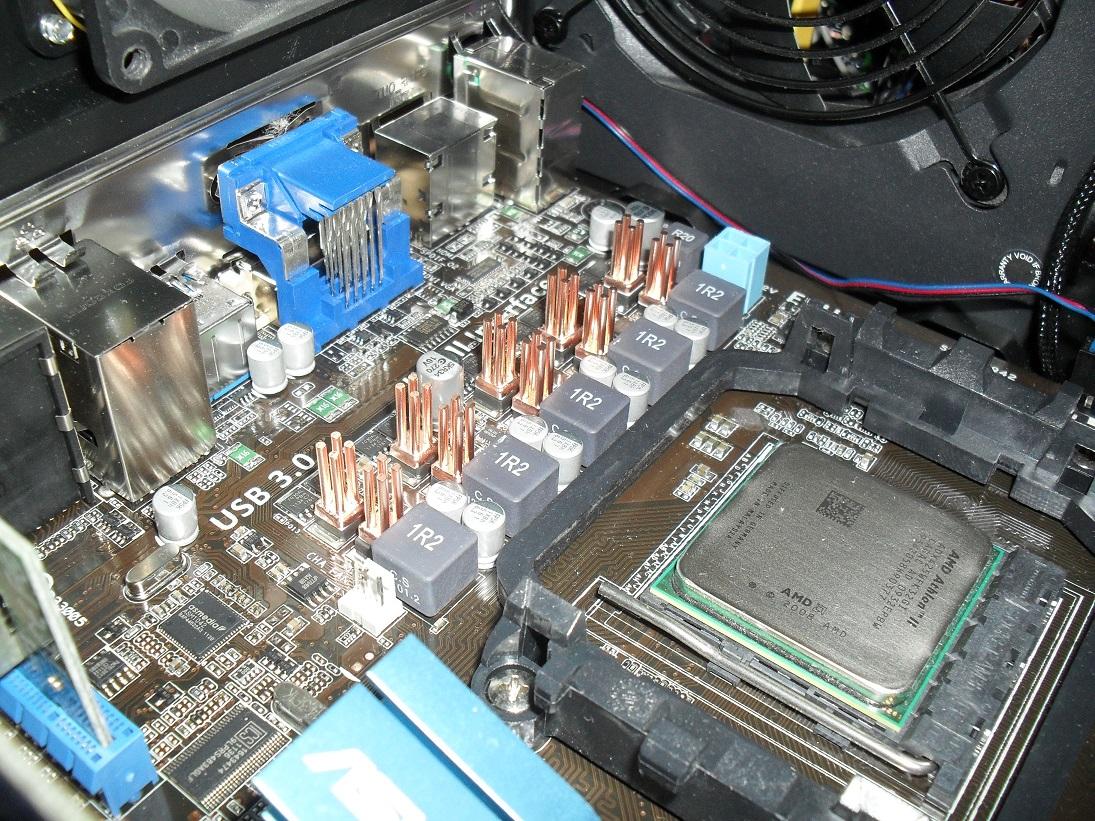

@João Vitor Braz Essa sua placa-mãe ela é famosa por ter alguns probleminhas de superaquecimento ali no VRM, daí aproveita e já compra uns dissipadores adesivos pra você por nos mosfets.
O VRM é o circuito que entrega energia pro processador, fica geralmente à esquerda do soquete e é comum ter algum dissipador de calor em cima porque os componentes esquentam razoavelmente bem (pra lá dos 100ºC). Se esquentar demais o clock do seu processador cai pra poder diminuir a temperatura (do VRM) e você começa a ter uns problemas de queda de desempenho.
Infelizmente não tem solução garantida porém colocar uns dissipadores adesivos nos mosfets do VRM ajuda!
Aqui um exemplo:
