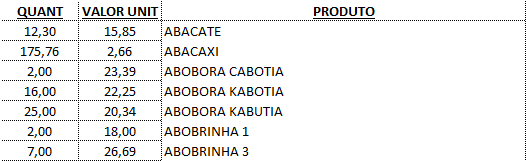

Como faço para transformar ponto em vírgula, mas manter os zeros a direita, depois da vírgula no EXCEL. Usei a função =Substituir mas ela não mostra os zeros depois da vírgula
Exemplo:

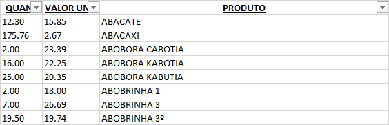

Preciso de uma fórmula que faça assim:

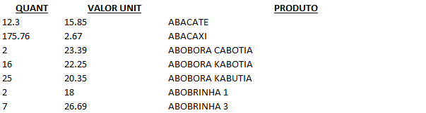

adicionado 1 minuto depois
Essa última tabela é como fica com a função substituir, daí eu tenho que colocar os 0 manualmente, são muitos muitos muitos, itens :(
