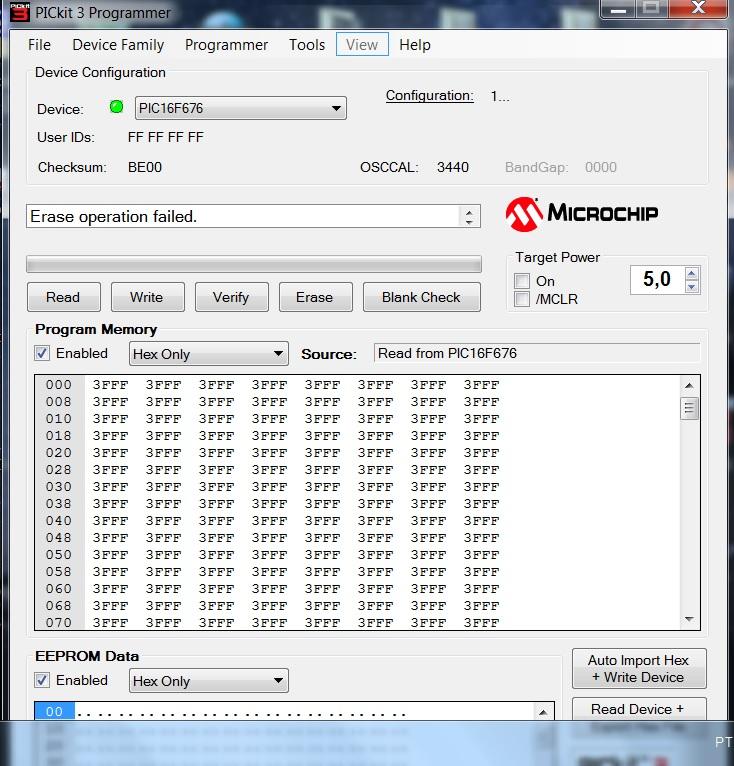

Oi pessoal, quase desenterrando o tópico finalmente a pic kit 3 chegou, e antes de tentar programar e torrar alguma coisa estou com dúvida na pinagem do PIC 16f676.
Olhando a pinagem dele e do pic kit 3 seriam pino 1 do pic kit no pino 4 do CI, pino 2 do pic kit no pino 1 do CI, pino 3 do pic kit no pino 14 do CI, pino 4 do pic kit no pino 13 do CI e pino 5 do pic kit no pino 12 do CI.
Ai vem a dúvida o pino 6 do pic kit é o lvp, e em qual pino do CI ele vai? Essa parte não entendi...

Certo deixei o pino 6 sem conectar em nada, coloquei o PIC na protoboard coloquei os cabinhos do pic kit 3 até os pinos do CI e chequei duas vezes a conexão, instalei o driver da kit 3, fui em tools cliquei em check communication então o led da kit 3 acende e aparece Found PICkit 3 e o numero de série.
Até ai ok quer dizer que está tudo funcionando, etnão fui em file e em import hex, e selecionei o arquivo HALLMETER_676.HEX.
Selecionei o PIC 16f676 na listinha e cliquei em Write, e pronto mais erros...
Apareceu primeiro Erasing device... failed
Depois Erase operation failed.
E pronto ela para ai...
Cliquei em read pra saber se tinha gravado algo e só aparece aqueles 3FFF, então pelo que entendi, ele consegue ler o PIC mas não consegue gravar, estou mandando print da tela, será que faltou configurar alguma coisa fiz algo errado?

Tô arrancando os cabelos pra tentar entender porque tá dando erro, tá tudo normal aqui as coneções os drivers, tudo certo tô mais perdido que cego em tiroteio...
21 minutos atrás, ComandateGustavo disse:
Qual a função do capacitor ali na alimentação?
Eliminar ruídos que atrapalham o funcionamento do PIC. Pra isso se usa um capacitor de 100nF, pra gravação não é muito importante, mas será útil quando o seu projeto de Hallmeter estiver pronto.
23 minutos atrás, ComandateGustavo disse:
Estou apenas seguindo a pinagem do pic kit 3 será que usar uma fonte 5v externa para alimentar o CI é melhor?
Talvez!
Mas antes faça alguns testes:
Veja se tem 5V no PIC quando você clica no ícone de gravação e se tem os 13V no pino de Reset (pino 4).
Também dá pra acionar direto se clicar nas caixas de "ON" e "/MCLR".
@Renato.88 baixei um outro programa da pickit3 acho que é outra versão, pra tentar a sorte (vai que por algum motivo sinistro o negócio funciona) baixei e na hora de conectar dava erro pedia para atualizar o sistema da pic kit 3 e com muito trabalho atualizou o treco, mas na hora de programar dá erro, mas dessa vez esse programa falou o tal erro: Programming failed at Program Memory address 0x000000
Nisso eu já não posso te ajudar, pois eu não tenho esse programador.
Eu já até vi esses erros aqui, mas nem lembro mais como resolvi e mesmo se lembrasse acho que seria de outra forma.
