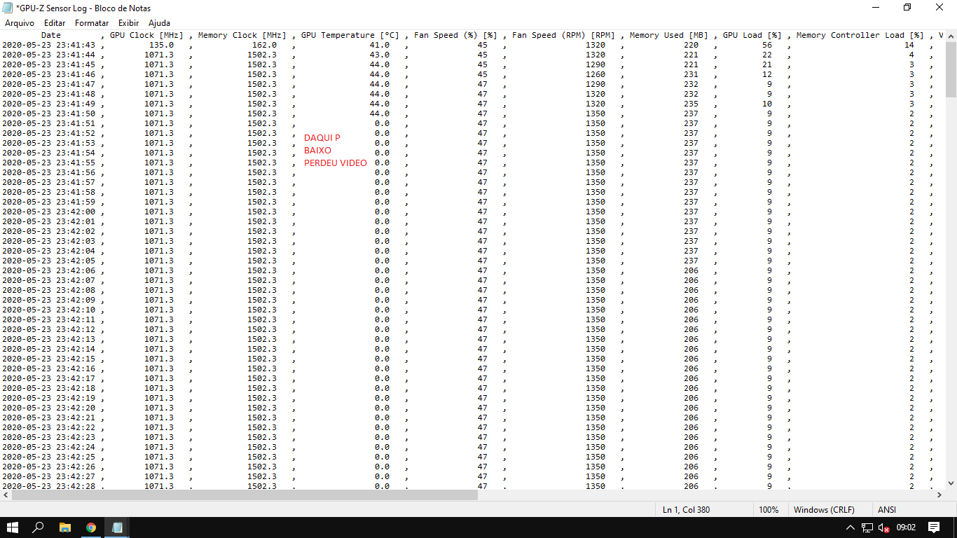

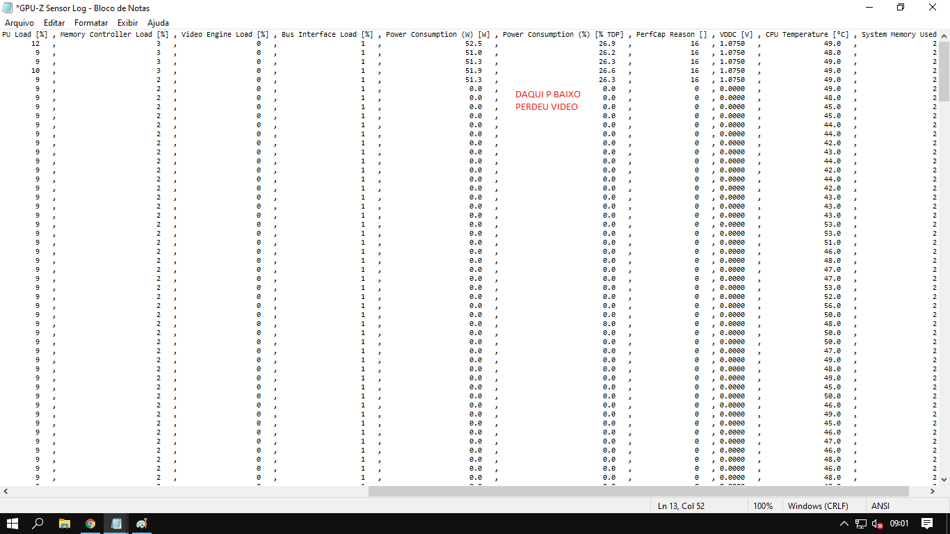

Estava reparando em umas coisas, a placa de vídeo não somente "perde o sinal", o monitor perde video e não ler mais a gpu nem tirando e colocando o cabo novamente, fica "cable no conected", e só volta eu reniciando o computador como falei.
Monitorando as temp e consumo ontem percebi que a placa meio que desliga, só as fans que continuam girando, mas eu colocando o cabo na entrada vga da placa-mãe ela faz um barulhinho tipo conectado mas não da sinal também, como falei, tudo volta normalmente reniciando o computador.

CPU Z LOG ABAIXO (TAVA COM O CSGO ABERTO NESSES LOG, CAIU O VIDEO E CONTINUOU O SOM DO JOGO NORMAL)

@danielrodr Poxa que pena que a troca da fonte não resolveu, quanto à VS450 ela é mais do que suficiente para tocar o seu PC. Existe a possibilidade de que a sua fonte tenha problemas porém acho muito difícil.
O jogo continua rodando depois que perde sinal? Você consegue ouvir os barulhos? Pode ser algum problema nas trilhas do slot pci-express ou até mesmo no slot em si da sua placa-mãe. Tá tudo confuso porque com a fonte do cara funciona, indicando que é um problema de fonte, daí você trocou a fonte e o problema persiste.
Se você estressar a placa de vídeo no Furmark acontece esse problema?
