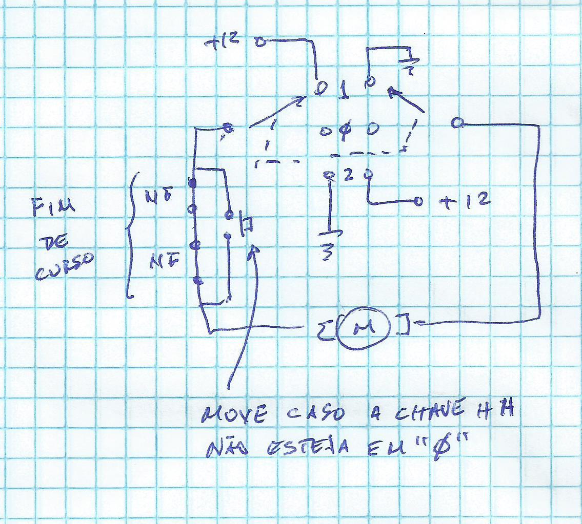

Por partes: faça a reversão do motor com a chave.
DC-motor-reversing-switch-schematic-wiri
Depois coloque as chaves top e bottom em n.f. e em serie com seu motor pra você entender o conceito de fim de curso na prática... se já não o fez, claro.
Pra isso funcionar precisa de 2 relés cada um com 1 contato reversível (esses comuns de 5 pinos).
Duas chaves fim de curso do tipo normalmente fechado, dessa forma quando o tal carrinho acionar a chave o motor desliga.
E uma chave do tipo HH pra fazer a seleção de modo subida ou descida.

Apresento minha opção de solução a seguir.
Pode não estar correta.
O botão tem a finalidade de APENAS iniciar o movimento. Quando o carrinho parar devido a ter chegado em um dos extremos, ele só volta a se mover se a chave H estiver na posição "1" ou "2" E o botão for MOMENTANEAMENTE pressionado.
MOR_AL
A ideia do Moris é boa pra você testar e entender ainda + os conceitos. No entanto perceba que se você mantiver o botão "move caso..." apertado, os limites vão pro beleléu: o motor vai girar até arrebentar o cabo de aço.. Pra contornar isso, imagine (sem desenho meu mas com o do Moris kk) as chaves limitadoras n.f: a "de cima" entre o +12 de cima e a "bolinha" superior esquerda da chave hh e a de baixo entre a da inferior direita e + 12. Quando uma delas abre, ele não consegue mais rodar a não ser do outro lado que estará fechado...
Se não entendeu nem me peça pra desenhar pois também ...

Testei os comandos conforme o MOR e a Isadora instruirão, funcionou mas com ressalvas, quando o carrinho aciona o switch o mesmo para (legal), mas quando reverto a chave H para retornar o mesmo fica estacionado...
Dúvida: Lembrando que sou leigo em elétrica/eletrônica...a ideia do Renato.88 de adicionar dois relês não vai resolver este problema de ficar parado quando aciono a reversão ?

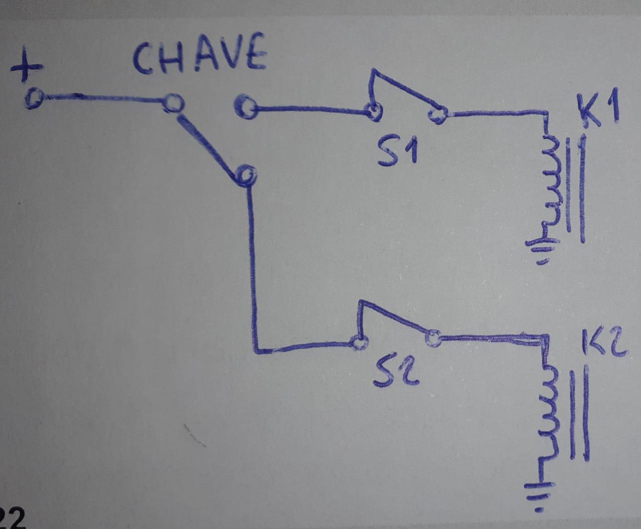

O motor deve ser ligado aos relés dessa forma:
images?q=tbn:ANd9GcS6I_SE9rXeO2blVaKdSqu
Já os sensores do tipo NF devem escolher qual relé deverá ser desligado:
Com o motor no meio do caminho é possível mudar a chave e inverter a posição, pois os dois fim de curso estarão fechados.
Porém se estiver em cima ou embaixo só um relé poderá ser acionado.
Boa...
Penso que o amigo tem as chave de reversão de 2 polos e fim de curso cuja corrente é compatível com o motor. Assim sendo, a ideia Moriza ou Izamor, tende a ser mais minimalista e dispensa os relés. Sorry... sem desenhos... mas quase sinto vontade simular...

Porém gostaria de agradecer a todos (Isadora, MOR, BCP e ao Renato.88) que tem me auxiliado neste pequeno projeto, que sem ajuda não teria chegado a um final, pois gostaria de esclarecer que está RESOLVIDO !
Voltei a testar o projeto enviado pelo MOR e realmente a lógica deu certo ! Estou muito grato e feliz pelo resultado
Obs.: Segue o esquema que utilizei considerando o croqui do MOR. Desculpe pelo meu tipo de esquema, é que não tenho a habilidade de vocês.

Legal que resolveu.
Eu incluí um detalhe da chave tipo campainha depois, na minha primeira postagem, indicando que a chave seria apenas para o início do funcionamento do motor.
MOR_AL
Oi MOR_AL
Este detalhe (...o botão for MOMENTANEAMENTE pressionado) sobre a chave tipo campainha que você acrescentou depois que me chamou a atenção.
Inclusive tinha um interruptor deste tipo, então resolvi testar novamente e deu certo.
Valeu !
