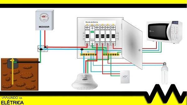

Eu não expliquei direito. A norma NBR-5410 exige aterrar o neutro e permite puxar um terra a partir do aterramento do neutro na entrada de energia, denominado condutor PEN.
O que não pode é pegar o neutro da tomada e usar ele como terra.
Segue imagem abaixo.
8 minutos atrás, T1000_2015 disse:
