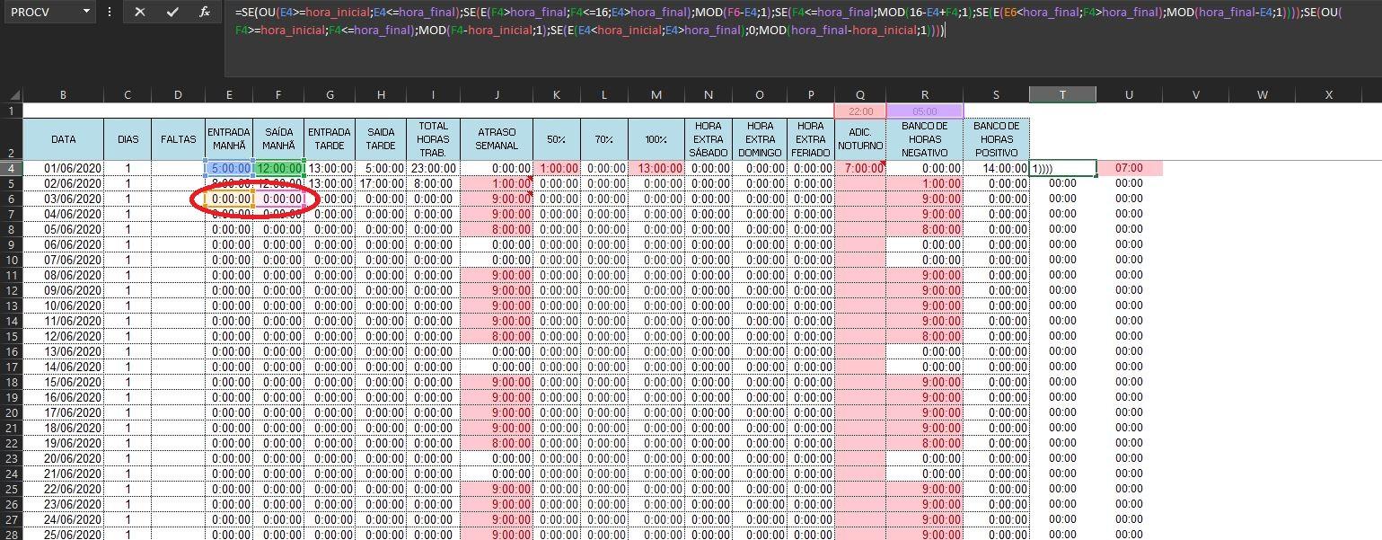

O adicional noturno é devido entre as 22h e 5h, que função inserir na celula Q4 que me retorne informando a quantidade de horas desse periodo?

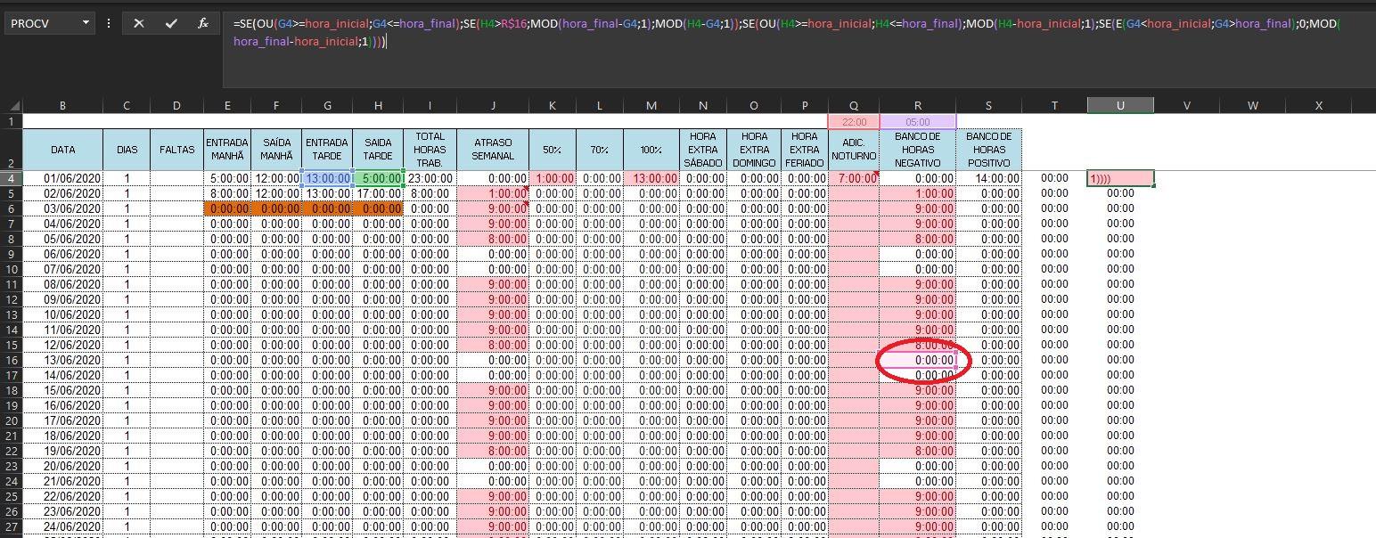

@Patropi,
1 - As fórmulas auxiliares nas colunas (T e U) eu entendi.
3 - A minha duvida é em relação coluna (u) estamos apurando a linha 13 e a célula R16 esta sendo referenciada.
2 - A mesma coisa acontece com a coluna (t) estamos calculando a linha 13 e a linha 15 esta sendo referenciada.

@Jmbs
Agora eu entendi, eu prefiro descrição do que imagem, eu nem havia olhado a imagem.
Substitua na formula da célula U4  R16 por hora_final e arraste para as demais linhas da coluna.
