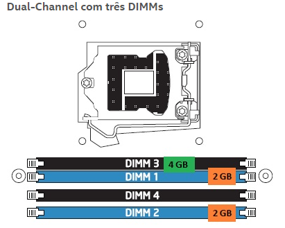

Flex seria 2 pentes diferentes, por exemplo 8 + 4 GB.
3 pentes iguais ou 2 iguais + 1 diferente continua em dual mesmo:
(Fonte: Intel)

agora, Shaman93 disse:
(Fonte: Intel)
Já vi essa descrição anteriormente. Tem um outro nome nesse caso, onde duas memórias estão em dual channel rodando com velocidade máxima simultânea (velocidade efetiva teoricamente dobrada), e o outro módulo rodando na velocidade normal. Nunca consegui foi ver isso na prática. Observe que para esse modo de operação funcionar, a memória solitária tem que ter o dobro do volume das duas que estão em dual channel.

Exatamente, não fica. Se colocar 4 memórias você vai continuar em dual channel. Se quiser três em dual channel, terá que usar duas de 8GB e uma de 16GB como ilustrado pelo @Shaman93
