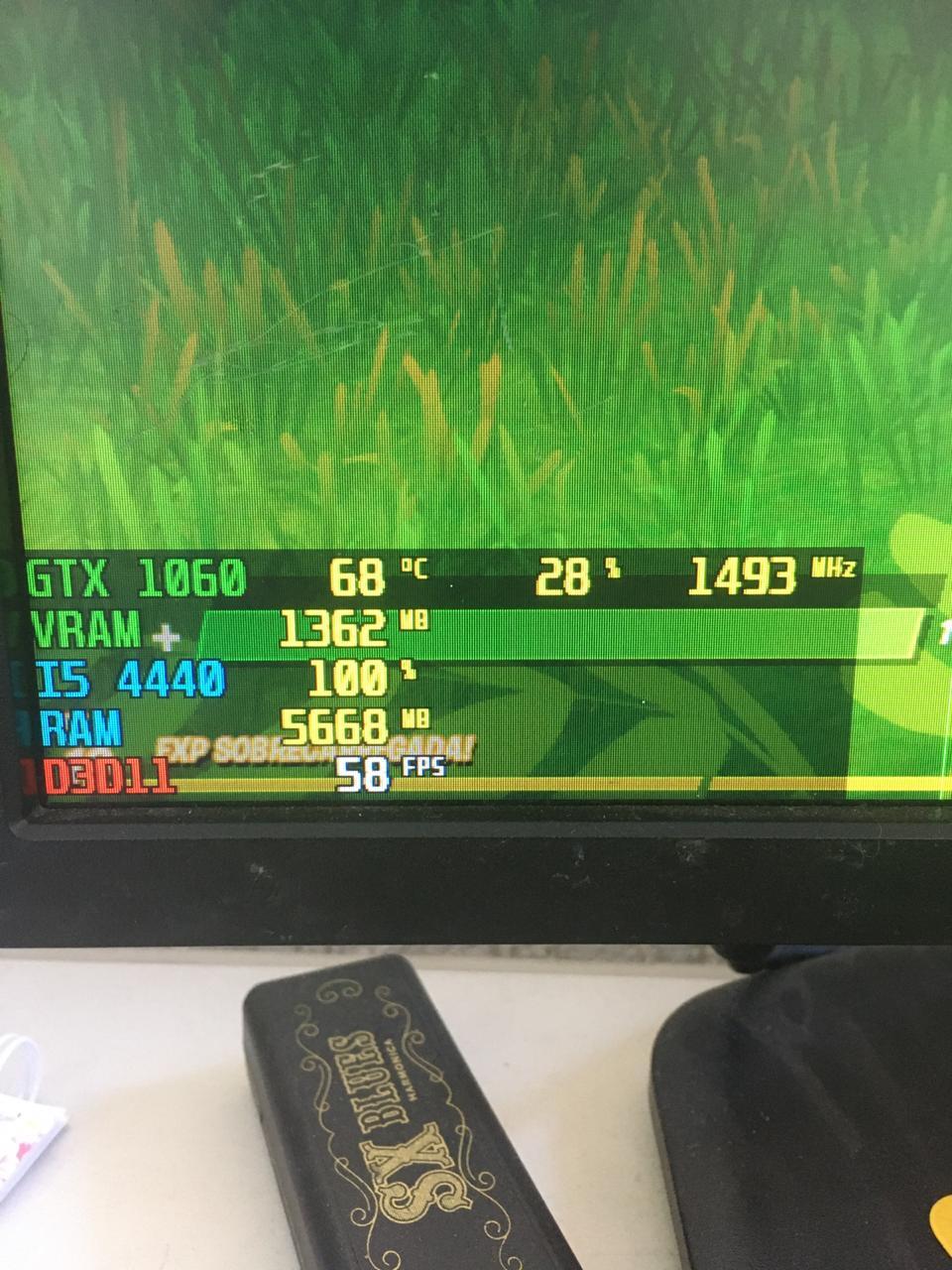

Iae galera, tranquilo?? Então estou tendo problema com gargalo montei meu PC hj e meu processador i5 4440 não ta aguentando empurrar minha GTX 1060 3gb, todos jogos ficam com taxa de quadro ruim, gostaria de saber de alguem q usa um i5 da 4° geração q aguentaria minha Placa de video, para eu substituir
Config:
i5 4440
GTX 1060 3gb
8gb DDR3
Fonte 500w corsair

@Chimbinha Depende do jogo. Em jogos AAA de mundo aberto, ele gargala, não tem jeito. Qualquer processador quad core sem HT/SMT vai gargalar. Mas, no geral, ainda considero bem utilizável (digo, não fico com o pensamento de que estou desperdiçando a placa, porque consigo usá-la ao máximo em muitas outras situações). É importante ressaltar, contudo, que meu i5 4670K tem em torno de 20% a 25% mais desempenho que um i5 4440. Além disso, jogo em resolução mais alta (2560x1080p), o que aumenta a carga da placa de vídeo e reduz o efeito do gargalo.
Peguei essa GTX 1070Ti na Black Friday de 2018, por um preço muito bom na época. Apenas por esse motivo acabei comprando. Contudo, considero que o limite ideal para o meu i5 4670K seria a GTX 1070. E a combinação mais apropriada seria com GTX 1060 ou RX 580, no máximo GTX 1660 ou RX 590 (já gargalando em jogos AAA de mundo aberto).

Tem algo errado aí. O i5 vai gargalar em jogos AAA de mundo aberto, mas é para o desempenho ser bom. O i5 4440 ainda empurra a GTX 1060 muito bem.
Que jogo é esse? Como estão as configurações gráficas? Verificou as temperaturas? Qual é a configuração completa do computador?

Esse game é o Fortnite, mas em todos ele teve um pessimo desempenho sempre com a CPU a 100% as temperaturas não estavam nada fora do normal tmm, os graficos estavam do jeito q eu jogava no setup antigo com uma 1050ti e um i5 3570

Como você está medindo as temperaturas? No print do MSI Afterburner, não constam temperatura e clock do processador.
Por que você trocou um i5 3470 por um i5 4440? O desempenho é, basicamente, o mesmo. Ambos os processadores fazem parte de plataformas que há muito tempo saíram de linha.

Sim, o Core i5 4670 suportaria sua GTX 1060 muito bem. Da mesma forma que o i5 4440 também suporta. Gargala, mas empurra.
23 minutos atrás, Chimbinha disse:
Eu nem sabia q ele era tão fraco, vi uns benchmark com ele, mas n sabia q era tão fraco assim
Não é tão fraco.

i5 4440
GTX 1060 3gb
placa-mãe Asus H81M-C
8gb DDR3 1333mhz
Fonte Corsair CX 500w
Envie um print mostrando essas informações enquanto joga, além daquelas do primeiro print.
