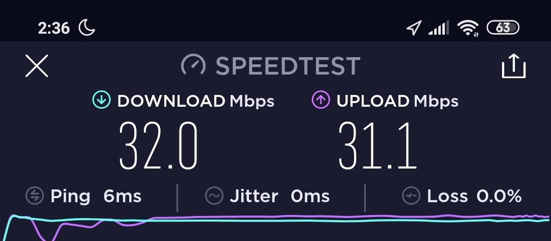

@Tio Chang no caso do meu aqui tá configurado Lan pra Lan do modem da Tim (zte) pro tp link, configurei no canal melhor aqui e com 20ghz e nessas configurações e chegou perto dos 40 megas de download
Isso tem tambem as questoes dos vizinhos, por isso usa se wifi analizer em um celular pra ficar de olho nos canais dos vizinhos, amanha ou depois pode acontecer de algum vizinho que ta no modo automatico da configuração de canal, invadir o seu canal a velocidade cair de novo. ai tu precisa de novo testar um novo canal.

@Tio Chang acabei de fazer o teste aqui nessas configurações e deu isso aqui, e sobre os canais eu tô dando uma olhada a uns dias e os canais dia vizinhos ficam a maioria fixa no 11 e outros no 2

@diegodkassio e bom se tu tiver bastante celular, fazer varios teste, por exemplo, eu tenho um j7 metal que da 50 megas uploud e download tranquilo, sem nunca sair disso.
Ja no meu Asus zoom, aquele que vinha com capa de couro branca, esse nao passa de 20 mega no canal 2,4 sendo nescessario usar 5g no 5g dele eu consigo usar toda a velocidade internet.

@diegodkassio Hora, mas se a conexão funciona bem é besteira mexer,
Pensa bem, se o celular limita 30 mega uploud e download. automaticamente sobra mais 30 megas pra ir rumo a outro celular ou pro pc. é um equilíbrio perfeito. mesmo que tu consigo usar 30 megas máximo no celular, ainda sobra 30 megas de banda pro pc,. se o pc tiver ligado num canal de tv, youtube, ou um jogo. nunca que tu vai reclamar de lag ou engasgo em um jogo,  quando usa outro aparelho na rede.
é muito melhor um wifi 30 megas com ping baixo.
Do que um plano 4g que mostra 80 90 megas com ping enorme.
Faça mais teste, com celular com speedtest abra no pc tambem o speed test, Faça o teste simultaneo nos dois aparelhos. Tu tem banda garantida nos dois aparelhos. O que tu nao ta conseguindo é visualizar as vantagens, disso.
