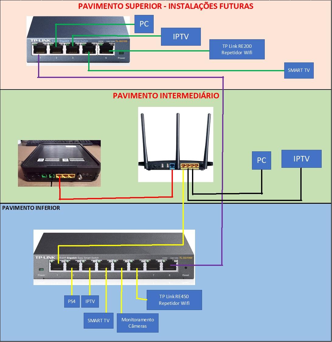

@GuilhermefOliveira  Aproveitando a oportunidade, estou montando a rede em um ambiente com 3 pavimentos. No pavimento central estão o Vivo Fibra e o Roteador TP Link. Desse roteador sai um cabo para o piso inferior que é ligado a um Switch TP LinkTL-SG108E, de onde partem 7 cabos que alimentam TV, PS4, IPTVBox,  e Sistemas de câmeras de vigilância. E um cabo sobre ao pavimento superior, onde será ligado a outro switch, ou mesmo outro modem que distribuirá sinal para um PC, TV e dois notebooks via cabo. Toda vez que eu tento acessar o Modem TP Link, eu entro nas configurações do switch inferior. É possível modificar o IP do Switch para que não dê conflito com o Modem Archer C7 que possui o mesmo endereço de IP 192.168.0.1?

@GuilhermefOliveira  Estou disposto a pagar por uma consultoria on line  para montar essa rede. Você conhece alguém que consegue dar essas orientações on line? Não entendo muita coisa de rede, mas sei que meu roteador e meus switches (ambos TP Link de qualidade superior), possuem recursos que eu não sei usar e se bem configurados podem me dar uma ótima rede em minha residência. Estou precisando desta consultoria. Com conhecimento básico que tenho não será uma dificuldade entender orientações on line. Grato por sua atenção

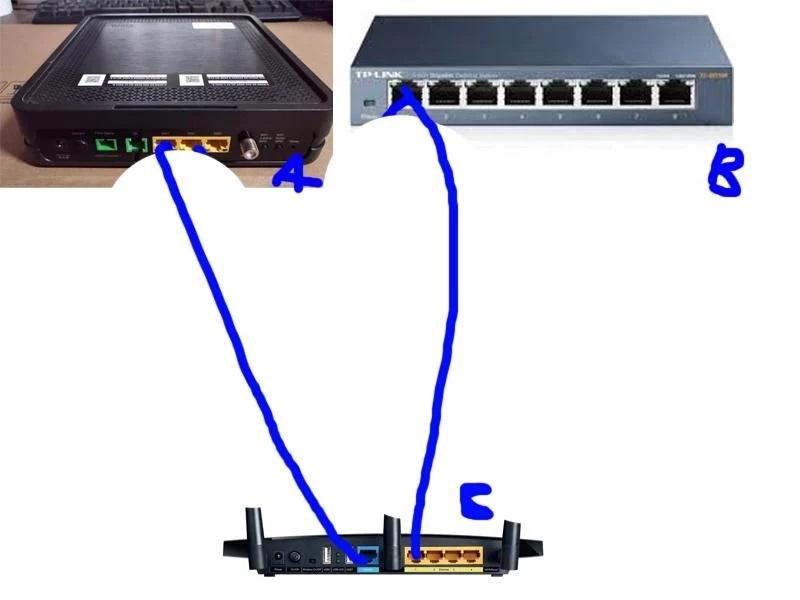

A soma do produto A + b é igual a somente aumentar o numero de portas, No modem sobrava dois, agora teremos 9 portas.
a soma do produto A + b é obrigatoria, porque tera cameras no ligadas no produto B
Entao é na configuração do produto A que iremos abrir portas rumo as cameras para podemos ver ela fora de nossa casa.
Na soma do Produto A + c temos duas escolhas
se ligar na porta wan, vai criar uma nova rede. e dessa nova rede tu tem 4 saidas lan.
Se ligar o cabo do produto A a lan do produto C  ai teremos a mesma rede. Ou seja agora teremos a soma de portas de uma unica rede entre produto A B e C totalizando 11 Portas lan.
é mais ou menos assim que funciona
adicionado 4 minutos depois
Se fizer assim e nao souber abrir as portas do produto A e C vai dar Duplo Nat nos equipamentos B

7 minutos atrás, Tio Chang disse:
@GuilhermefOliveira
adicionado 10 minutos depois
5 minutos atrás, GuilhermefOliveira disse:
você usa mais processamento do roteador
Aqui seria o contrario nao, A descentralizaçao de redes é feita para desafogar o processamento do aparelho inicial, vulgo o Askey Modelo:RTF3507VW-N1

@Tio Chang  è Exatamente assim que meus equipamentos estão ligados. Eu segui as orientações do @GuilhermefOliveira em relação às configurações de IP e tudo funcionou direito. Eu obtive taxas de download superiores a 200Mbps em todos os pontos da casa, inclusive nas redes wifi. De repente, uma das minhas redes wifi parou de funcionar por "senha incorreta". Mas as senhas são iguais em todas as redes wifi e não fazia o menor sentido. Quando eu fui tentar conectar o Archer7 da TP Link, abre a página do switch. O Switch eu controlo por um software específico "Easy Smart Configuration". Daí em diante a minha conexão foi pro espaço. Em alguns momentos tenho altas taxas de download e upload ZERO. ou baixas taxas de download e upload, rede muito instável.

Após as configurações recomendadas, a rede funciona bem durante 12 ou 24h. Depois misteriosamente a senha da rede 2.4HGz apresenta "senha incorreta". A partir daí, toda a rede entra em colapso e eu preciso reconfigurar tudo Quanto a questão de digitar o ip do roteador e entrar no switch (ambos tem o mesmo IP), eu modifiquei o IP do roteador de 192.168.0.1 para 192.168.0.10 e tudo fica normal.
Eu acho que deve haver uma configuração que eu possa fazer nos três equipamentos para que eles possam "conversar" com estabilidade. É essa configuração que preciso fazer.
Obrigado
@Tio Chang  Vou tentar essa configuração, mas terei um problema no futuro:
A ligação do pavimento superior é direto com o térreo e para fazer essa ligação do modem vivo com o switch superior, eu tenho que ir com cabeamento até o piso inferior e de lá subir (coisa de pedreiro).
Quanto à capacidade do modem suportar tantos equipamentos, eu realmente não sei. Esse TpLink Archer C7 AC1750 não é um dos roteadores mais baratos do mercado (500-600 reais) e a qualidade é muito boa. E eu estou aguardando a chegada de um outro TPLink com sete antenas, modelo WDR8500, que nem existe no Brasil. Lá fora o preço gira em torno de (600-700 reais e torcendo para não ser taxado).
E se eu ligar tudo no modem da vivo, ele vai suportar a sobrearga?
Valeu pela dica
