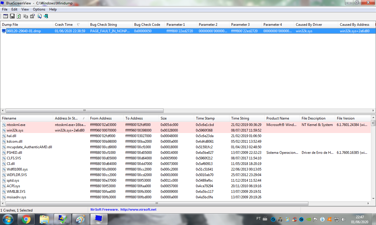

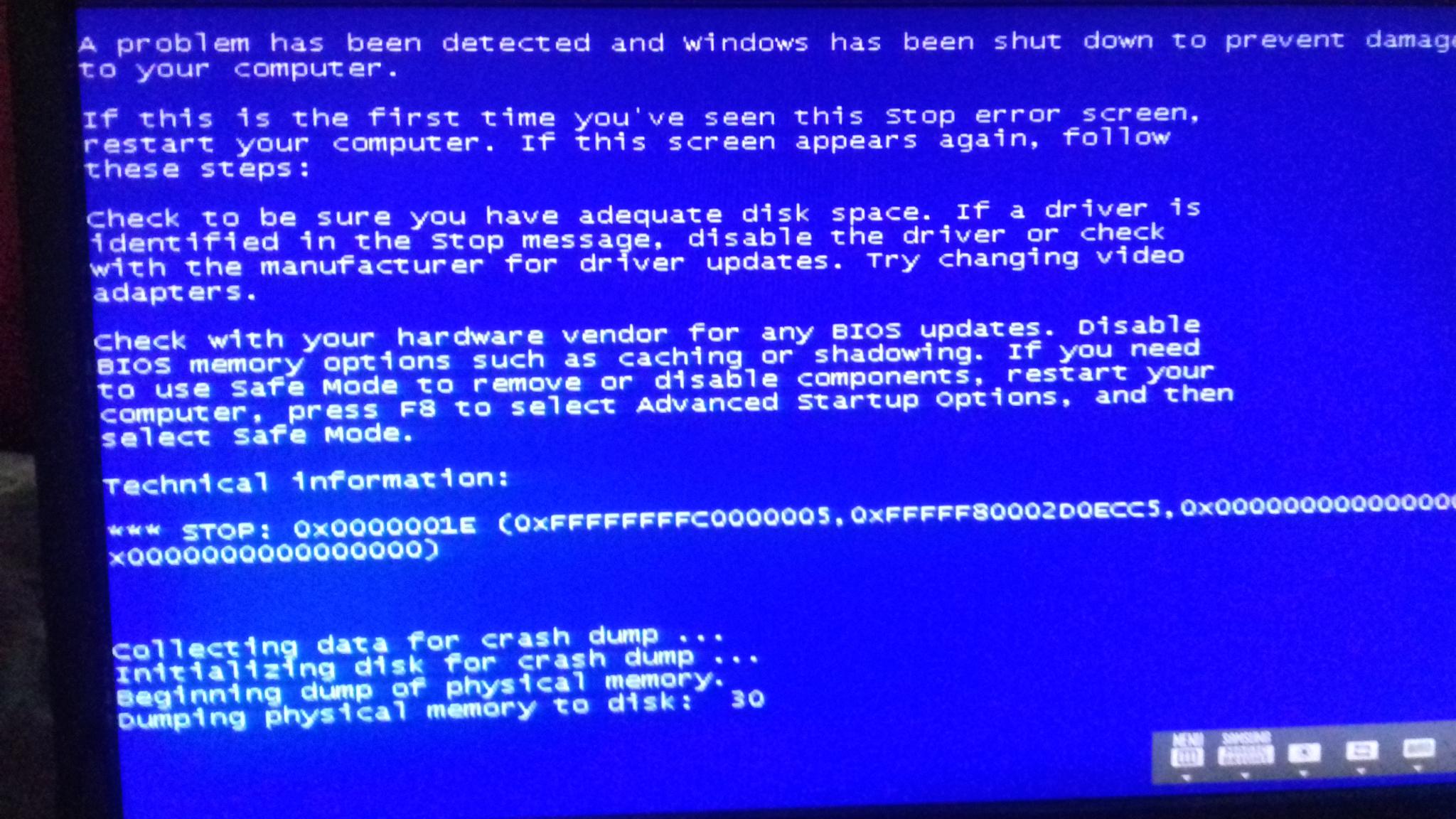

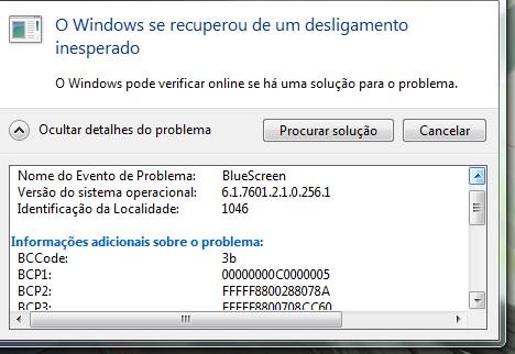

Meu PC dá tela azul de vez em quando, as vezes fica semanas sem apareceu a tela azul outras vezes aconteceu várias vezes ao dia.
Antes desconfiava da memória RAM, até usei o Diagnostico de memória do windows e não apresentou nenhum problema, mas não sei se essa ferramente pode ser confiável...
também pensei que poderia ser o HD, mas realmente não consigo ter certeza.
fiz algumas imagens dos erros da para ver se ajuda:
Alguém consegue identificar o problema?
Agradeço desde já!

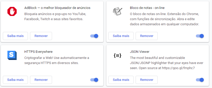

E só tenho isso de extensões:

Eu não tinha olhado o Print da Tela azul, porque você postou depois à foto; agora que vê os erros que pode esta causando estes problemas, as possíveis causas podem ser seguinte:

Extensões:
Se você tiver baixado as 4 Extensões direto do site da fonte, então não tem nenhum risco, mas caso contrário algum dele não tenha sido, ai é melhor você ir na Opção do Navegador e Restaura, deixando como de Fábrica. Depois você instalar as extensões novamente, mas direto no site do desenvolvedor, e nunca mais, em site de terceiros, porque compromete com a instabilidade do navegado e a segurança, podendo também até, abrir portas pras possíveis invasões.
