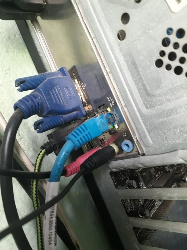

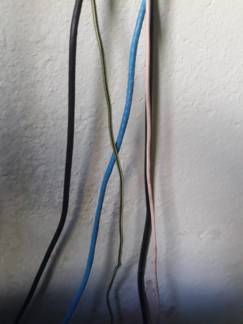

Digitei errado, é cat 5e. No cabo de rede vem escrito do lado do cabo. Verifique o cabo de rede, vem escrito pela extensão do cabo várias informações, e normalmente vem qual a categoria do cabo. Se for somente cat 5 não vai funcionar mais que 100MBps. Se tiver cat 5e, ou cat 6 para cima funciona.

Se o seu cabo não for cat 5e, procure uma loja de informática próxima onde você mora. Se não tiver, eu comprei o meu na Cirilo Cabos, na Santa Ifigênia, em São Paulo. Eles tem loja online também.
Só não se esqueça que se estiver usando roteador, o cabo entre o modem e o roteador e o cabo entre o roteador e seu computador devem ser cat 5e, senão vai dar gargalo. E se estiver usando roteador, o roteador também deve ter porta gigabit ethernet.

Bom se o cabo de rede sai dela e vai direto ao computador, é o computador que esta limitando a velocidade.

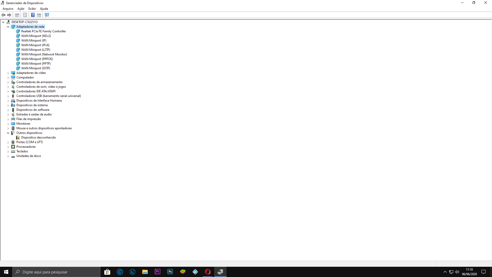

@Danilo Moraes Tens que tirar foto da propriedade da placa de rede para saber se ela ta recebendo em 10/100. ou 1gbps

@WantedOFC Ou pode ser a placa de rede que é somente 10/100

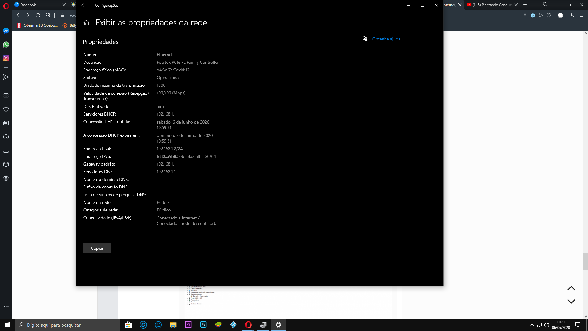

1 minuto atrás, Danilo Moraes disse:
a placa de rede ta limitada 100 megas é por isso que nos teste de velocidades dá somente 94 95 megas de velocidade correto ?
Então eles nao mentiram, tens que comprar uma placa de rede de qualidade.
exato.

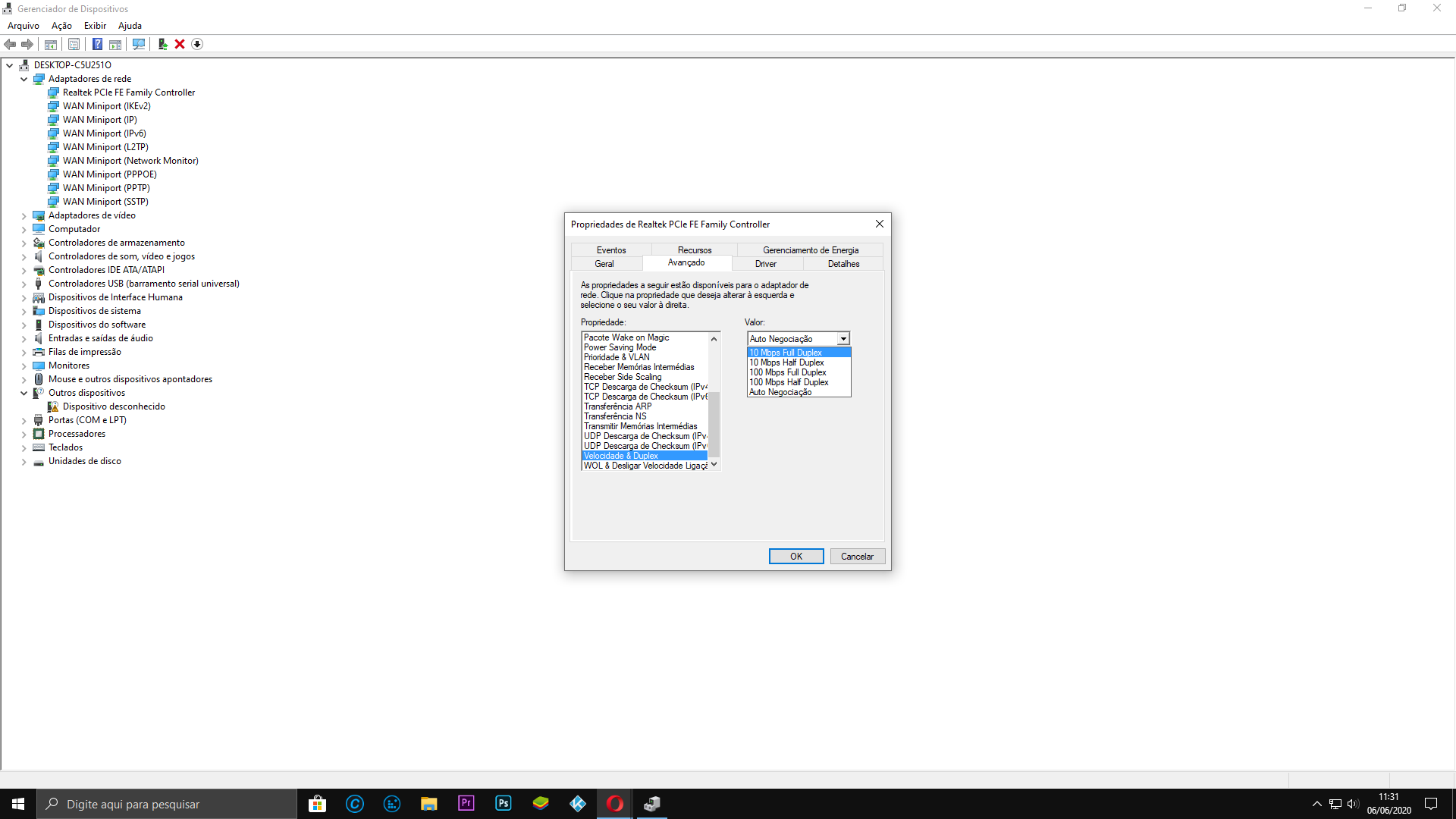

@Danilo Moraes o maximo que tu pode fazer agora é achar esse lugar igual a da foto, e se der sorte, vai aparecer alem do 10/100 full duplex,  aparecer tambem 1gbps full duplex, isso se der sorte. se der sorte e tiver essa opção escolha ela.
Se não tiver a opção 1gbps full duplex nem mecha, mais, e compre a placa nova.
