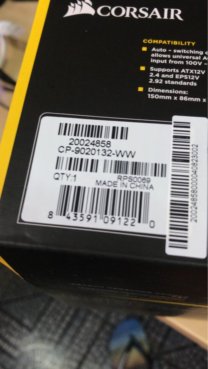

Galera estou com uma TX650 recem trocada tambem (1 mes) e ontem deu um estouro quando eu nao tava por perto.. cheguei e vi o pc reiniciando.. depois continuei usando normal.
Hoje de manha ela deu outro estouro mesmo com o pc DESLIGADO, estranho demais, ate achei q fosse o filtro de linha mas nao, quando liguei o pc direto na tomada deu 2 estouros bem na minha frente entao realmente eh a fonte.
Mas ela liga normal e tal anexei fotos dela e do serial, vou ver como faz pra acionar esse RMA, so q com essa greve dos correios vai complicar..

@PoTie
1 hora atrás, PoTie disse:
19504855000075910249
Esse grupo parece ser o problemático = XXXX48XXXXXXXXX
Abra RMA.

Acho que você deveria abrir RMA.
Como no caso do @PoTie.
O fator em comum às fontes bomba é esse 48 no numero de série.
