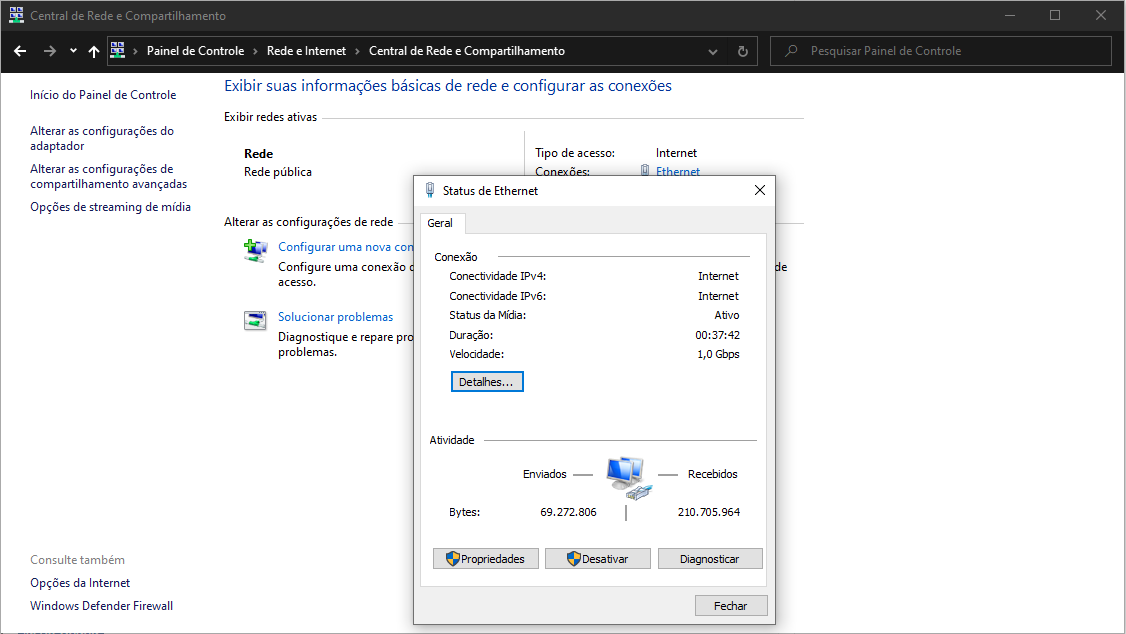

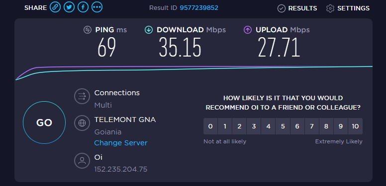

Boa tarde pessoal!!! To precisando de uma mega ajuda.
Na sexta feira passada, do nada, meu computador começou a bater abaixo de 40mb e o serviço contratado é de 200mb.
Venho usando há 5~6 meses e só agora veio dar esse problema.
Então entrei em contato com a Oi para saber se era algum problema por lá, fizemos alguns teste e na hora de testar a velocidade usando o wifi 5g pelo celular
ele atingiu os 200mb tranquilo. Mesmo assim a atendente abriu um chamado para que um técnico pudesse conferir melhor e entrar em contato comigo.
No outro dia recebi a ligação e a atendente falou que se esta batendo a velocidade no celular, então o problema seria na placa de rede do computador...
Só que meu kit é todo novo e, bom, passei todo esses meses usando normalmente o pacote contratado.
Não mexi mais afundo em configurações, porque não tenho muita noção então preferi vir aqui pedir ajuda a vocês!!

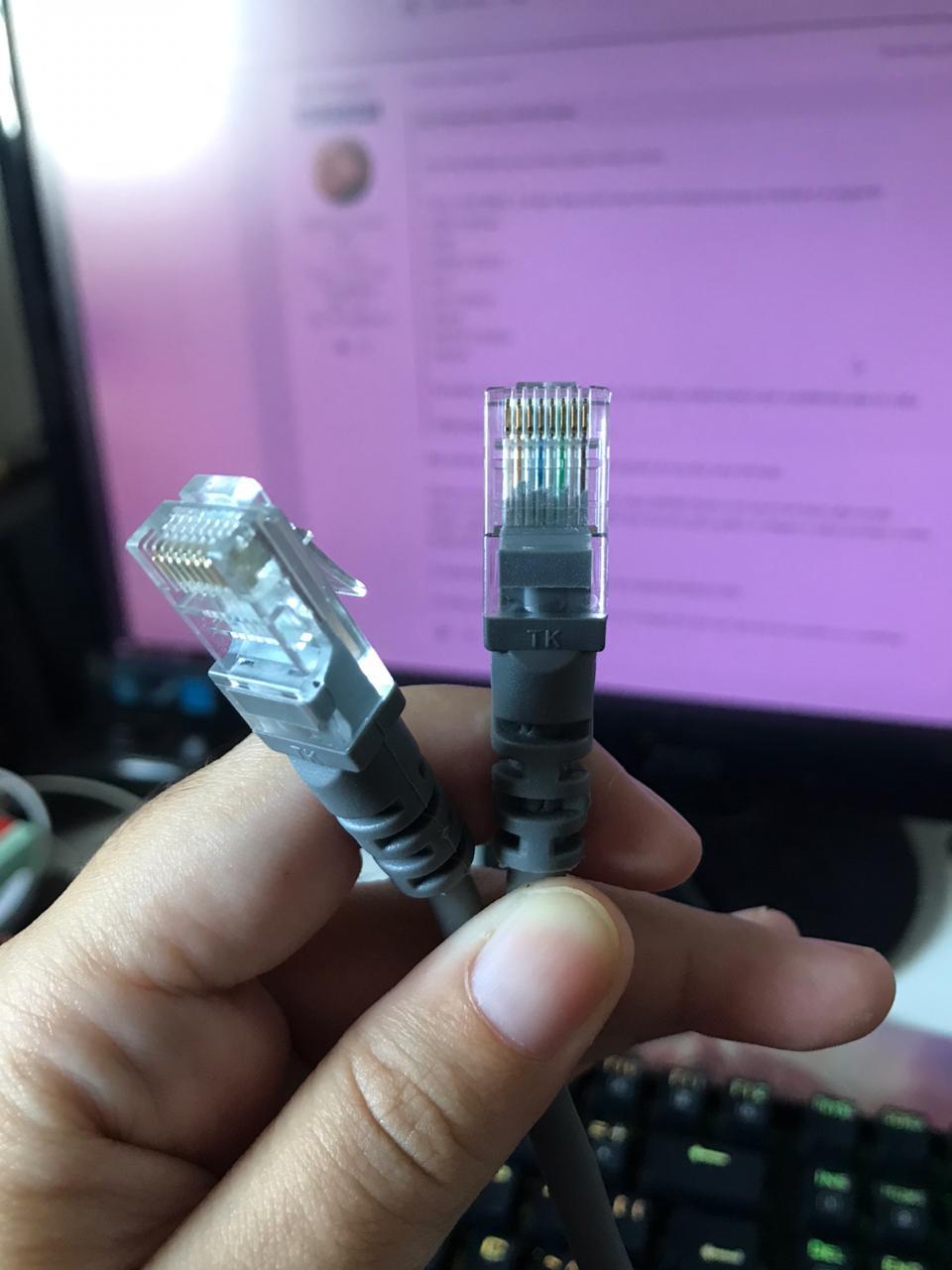

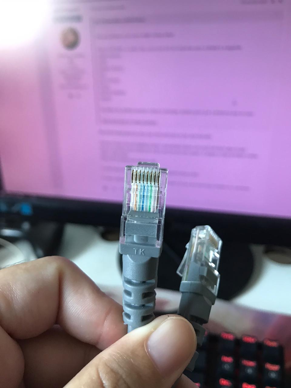

Dá uma olhada se as cores estão nessa ordem
Para o EIA 568A, a ordem das cores dos fios da esquerda para a direita é a seguinte:
verde e branco;
verde;
laranja e branco;
azul;
azul e branco;
laranja;
marrom e branco;
marrom.

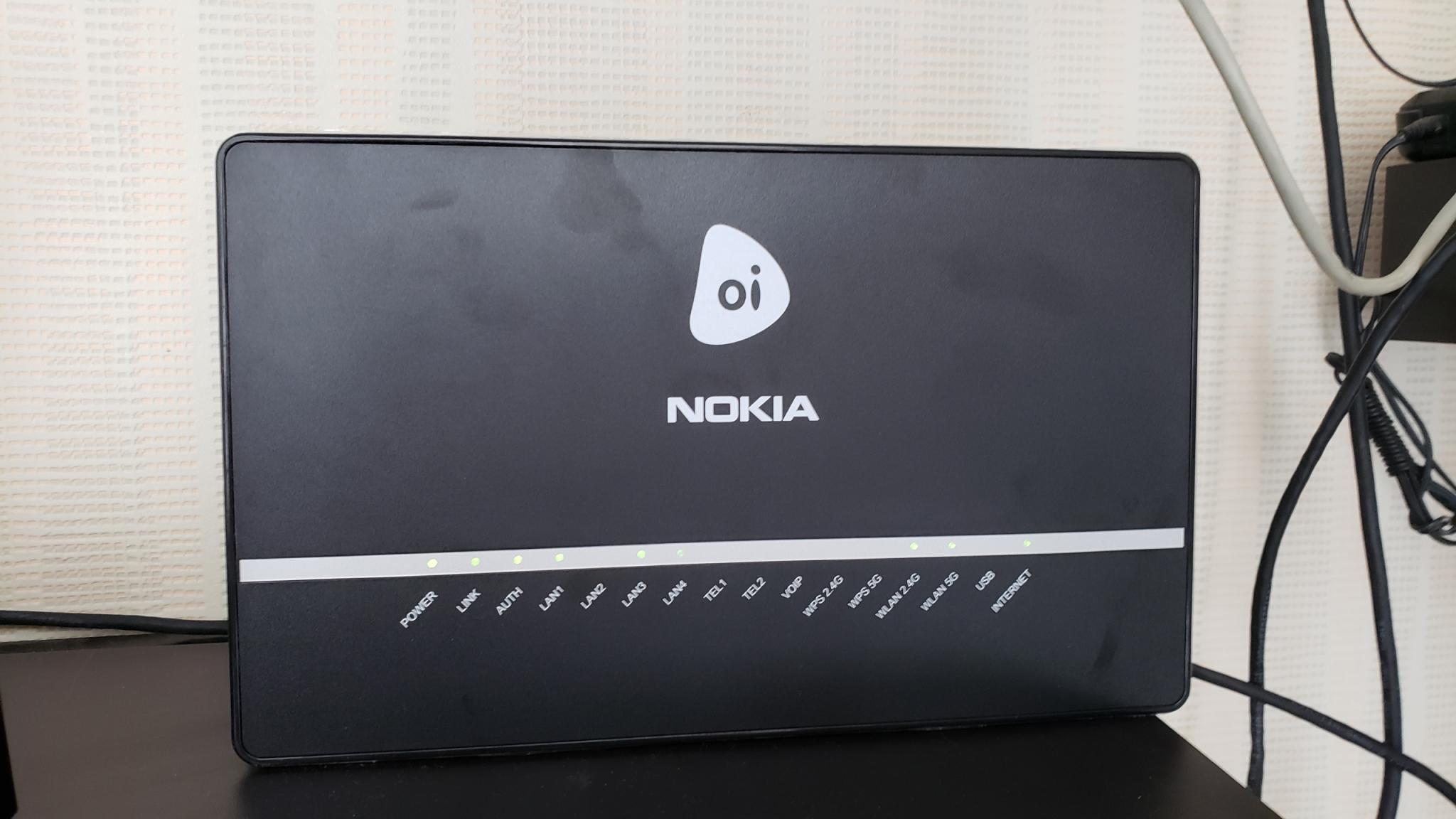

Aqui em casa tem outro modem de oi fibra que fica em outro quarto. E peguei o cabo pra fazer o teste, porém, nada mudou.
Então não é problema do cabo de rede.
E sobre testar outra porta do modem, fiz isso também! Mesmo jeito.

1 minuto atrás, Eder Neumann disse:
por isso eu pedi:
Ahhh, eu não tinha visto sua mensagem!! Desculpa. Vou tirar uma foto agora!
adicionado 4 minutos depois
2 horas atrás, Eder Neumann disse:
fotinho das duas pontinha do cabo de rede mostrando as cor dos fiozinho
