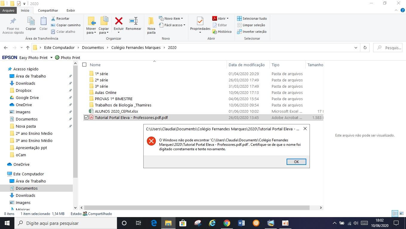

Desde ontem não consigo abrir meus arquivos pdf's e do Microsoft Office.
Sempre que tento abri-los, uma mensagem de que o arquivo não foi encontrado no endereço indicado é exibida, e o arquivo simplesmente não abre. A questão é que o arquivo está lá, no mesmo local em que a mensagem de erro diz que ele não se encontra.
A mensagem é essa da figura em anexo.
Utilizo o Windows 10 Pro 64bits.
Alguém sabe o que pode ser e como corrigir esse problema?

De que forma tenta abrir o arquivo, dando dois cliques nele ou abrindo o programa primeiro? Mostre um print do local que os arquivos estão.
Sim, sim, sempre tento abrir o arquivo dando dois cliques nele, e a mesma mensagem é exibida.
Quando tento abrir o programa primeiro, ou simplesmente nada acontece e o programa não abre, ou então a mesma tela de que o arquivo do programa não existe. Sempre que a segunda opção ocorre, a tela é a mesma da imagem da postagem inicial. A única coisa que altera é o endereço do arquivo que estou tentando abrir (seja pdf, seja documento do Office, ou seja o executável que inicia um dos aplicativos do Office ou do Adobe Reader)

Quanto ao endereço dos arquivos, tentei abrir arquivos que estavam na áreade trabalho, na pasta do OneDrive, na pasta documentos e Download, e o endereço exibido na caixa de alerta sempre batia com o local em que o arquivo estava salvo.
Era como se eu estivesse tentando abrir o arquivo a partir de um atalho, e o arquivo de destino tivesse sido apagado. Mas acontece que nenhum arquivo foi transformado em atalho, como alguns vírus faziam antigamente ao infectar pendrives.

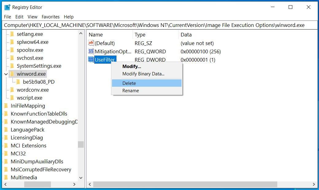

12 horas atrás, f_neto disse:
Encontrei um artigo sobre o problema e nele tem duas possíveis soluções pelo Registro
https://www.bleepingcomputer.com/news/microsoft/recent-windows-10-updates-block-programs-from-running/
Excelente! Pena que eu já estou com tudo reinstalado, rsrsrsrs.
