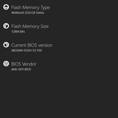

Entra na bios, vai sem advanced, advanced, e então PCI Subsystem settings siga esse tutorial para entender os subsistemas do pci (Modelo da bios é diferente mais algumas configurações sempre permanecem iguais).
https://docs.oracle.com/cd/E72463_01/html/E72479/gnwir.html
Se mesmo configurando manualmente não funcione, tente atualizar a sua bios.
@Vitor_TEC bom dia, cara então ontem fui verificar na Bios igual você falou e nao achei nada mais o problema eh na placa de video igual falei porque nem na outra placa-mãe nao funcionou mais, ontem quando fui tentar eu simplesmente desliguei o pc e coloquei no SLOT 16x, funcionou porém eu entrei na bios funcionando com slot 16x ai nao mexi em nada e sai da bios reiniciou o pc dai ja na funcionou mais, eh um possivel mau contato na Placa de video eu acho.
