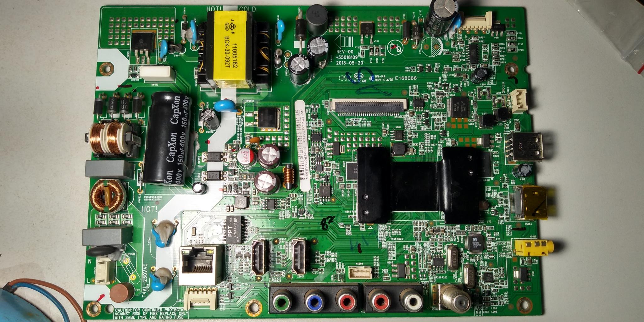

Boa noite amigos estou com está tv ela sai som mais não sai imagem os leds estão bons já testei o cliente falou que já foi trocado os leds anos passado então ela apagou do nada só que eu não encontro o esquema eletrônica dela queria tentar diminuir corrente dos leds dele alguém aí saber qual componentes posso remover deste tv pra diminuir sim alguém poder mim da uma força agradeço

Poste foto da placa...

Sim amigo e muito difícil mesmo ela não sai o logo da Semp não vou mandar uma foto dela pra você ver ok já fiz este processo em outra deu certo neste modelo não estou conseguindo

Poste a referência do Ci de 16 terminais que fica próximo ao conector dos leds...
Na placa ele e o n701 numeração dele  ocp8121 tá bem apagado

Aqui no esquema o modelo do CI n701 e oz9902c
Em 25/06/2020 às 21:54, Antonio batista disse:
Se for este mesmo, veja o esquema abaixo e análise-o.
Verifique a tensão no pino VDD
No pino EN(enable), deve haver nível alto (3.5v  a 5.0v).
Teste os dois resistores que vai no pino OVP
Teste os resistores dos mosfet's
