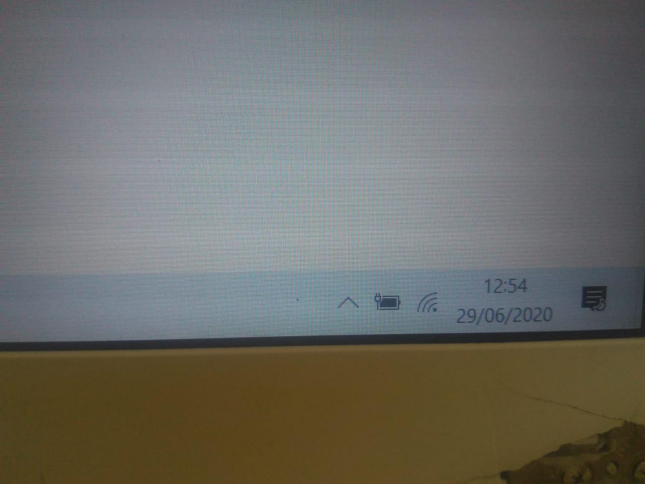

O meu computador que nunca teve problemas de carregamento, a bateria sem estar no carregador sempre durou bastante, nunca tive o que reclamar, e agora, por mais que apareça que o computador está 100% carregado, e carregando, quando eu tiro a fonte do computador, este desliga automaticamente. Logo, o meu computador não funciona sem estar conectado no carregador.

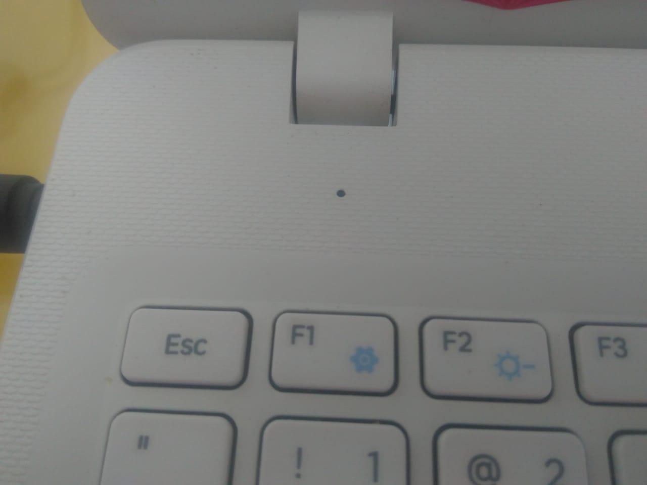

Um outro indicativo possível, é que quando o computador estava ligado, havia uma luzinha que ficava acesa, como um indicativo de que realmente o computador estava ligado ou desligado, e, agora, essa luz só aparece na hora que eu aperto o botão de ligar, mas depois ela se apaga, mas nunca foi assim.

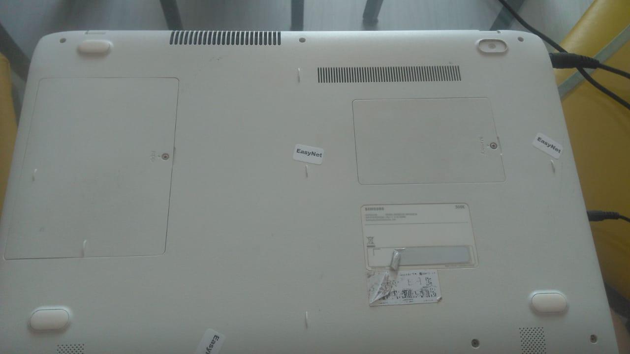

Verifica se na traseira do seu notebook tem esses ganchos (um geralmente tem o sinal de cadeado aberto) prendendo uma divisão da base (essa divisão na verdade seria a bateria do seu notebook). Mais se seu notebook não tem esses ganchos a bateria dele é interna, dai você teria de abrir ele para ver se está ou não lá. Porque só essas informações não tem como saber se o computador está sem bateria ou se a bateria simplesmente está danificada. Mais pelo o que eu entendi seu computador está apresentando que está carregando, quando ele está sem bateria ele deixa como indicativo na tela um icone de conectado direto na tomada (sem aquela animação de carregar as barrinhas). Mais mesmo assim confira a base dele e mande uma foto aqui, as vezes esses técnicos picareta tira a bateria original do seu computador e coloca uma danificada no lugar.

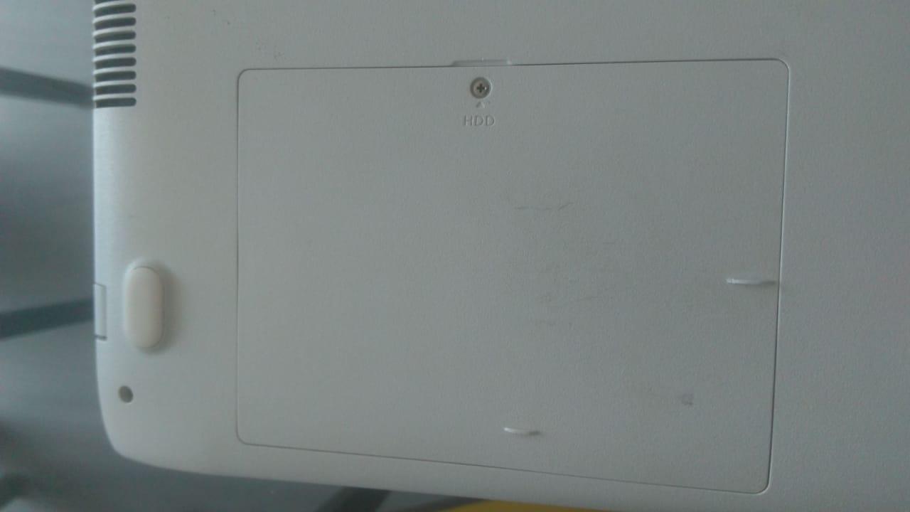

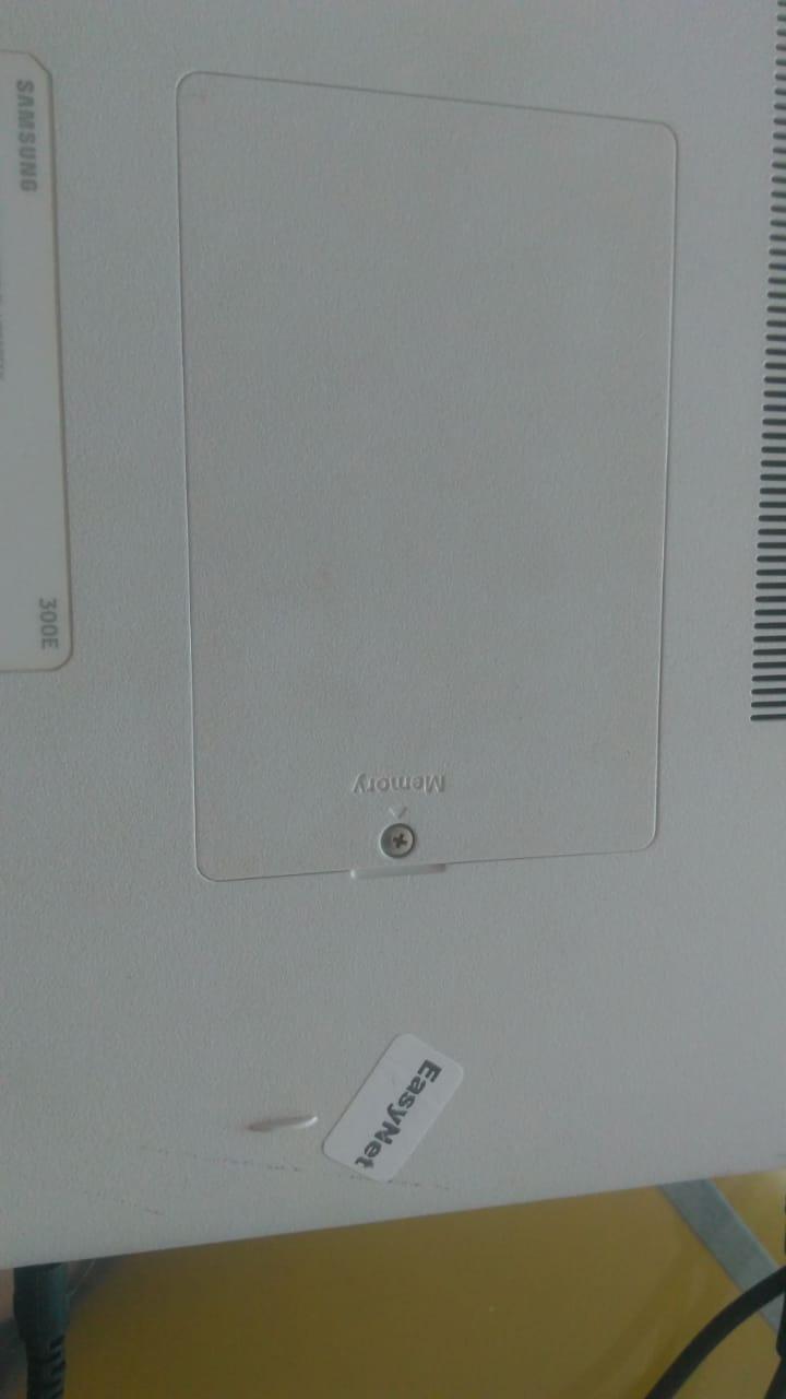

Então é interno a bateria dele, pelo o icone parece que ele está com a bateria mais a mesma está danificada já que não está mantendo carga alguma. Se você alguém de confiança e você tiver medo de abrir, leve para ele abrir e tirar uma foto interna para ver se a bateria é a original do modelo ou uma substituta
