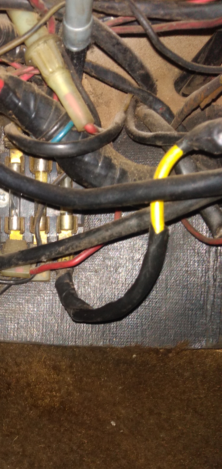

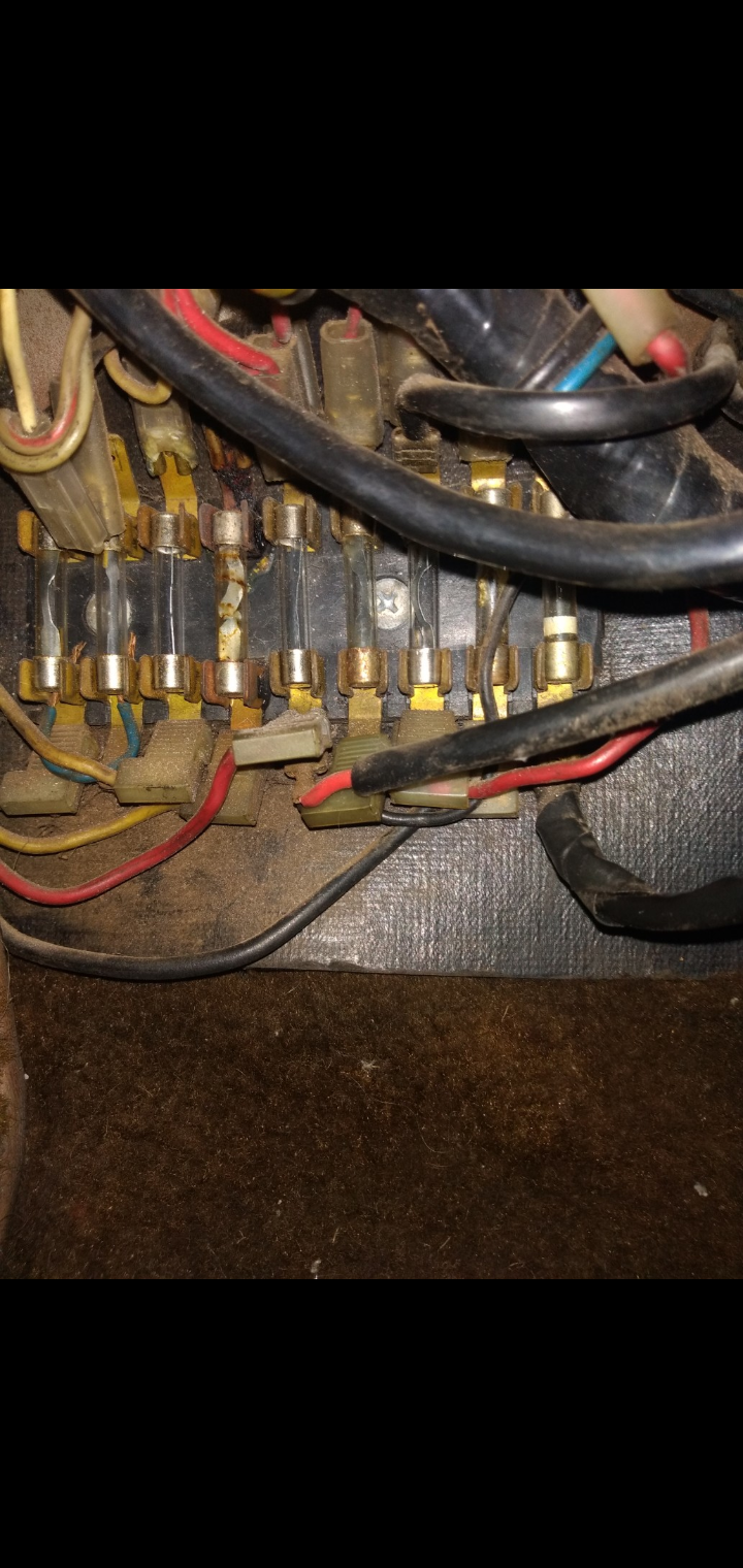

Olá pessoal, eu tenho um Opala Diplomata 1989, e tô com problema no farol, o farol não liga no modo baixo, somente no modo alto, mais quando eu ligo no modo alto, parece que ele tá no modo baixo em vez de alto, ele fica bem fraco, já troquei os faróis eles estão novos em perfeitas condições, eu creio que seja na caixa de fusível, eu achei dois fios soltos, um mais forte que é amarelo que eu acho que seja do farol, e um outro que é do rádio, aqui as fotos:
adicionado 1 minuto depois
Esse é o fio amarelo que eu tava falando:
adicionado 2 minutos depois
E ambos fios eu já conectei devolta, mais ainda não testei pois o carro não fica na minha casa

Tem plástico derretido e fusível retorcido que estourando (se já não estiver aberto). Verifique se os fusíveis relativos à lâmpada estão OK. Quando puder, segue esse fio amarelo até onde ele vai. Se não me falha a memória, tem um relé comutador embaixo do painel (se não foi posto em outro lugar). Quando puxa a chave de luz, liga o relé. Quando aciona a alavanca do farol alto, comuta para o relé do farol alto e vice-versa. É um esquema simples, fácil de verificar.

Muito obrigado amigo, uma pergunta, onde eu posso achar esses tipos de fusível? Pois eles são bem antigos pelo visto
29 minutos atrás, Mega Blaster disse:
Em qualquer loja de peças automotivas. São bem comuns. Tenta substituir o fio para não ter emendas do começo ao fim. As emendas, se não bem feitas, provocam aquecimento. Em baixa tensão a corrente é alta. É isso que provoca aquecimento.
