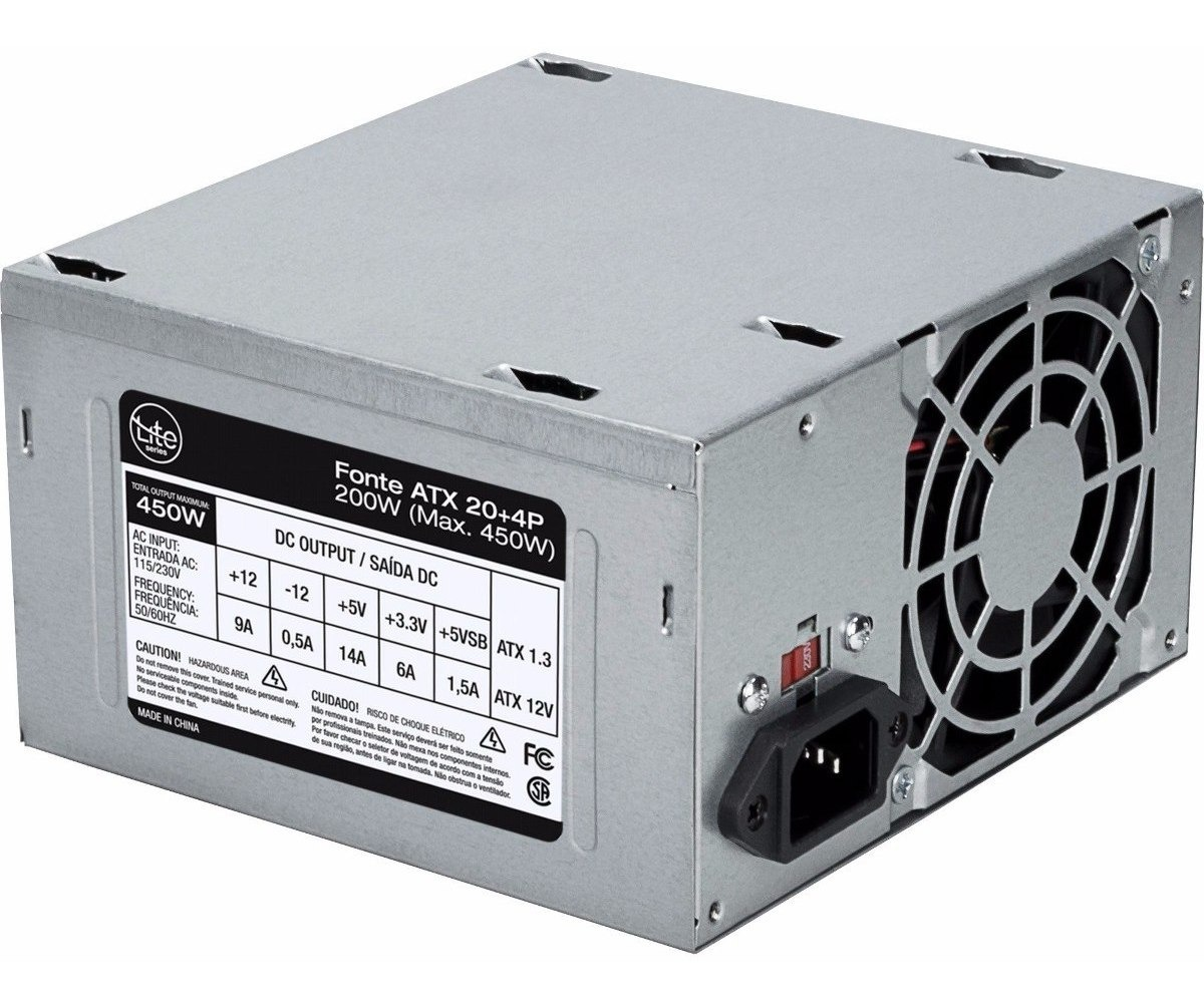

Qual tamanho da fonte cabe no meu pc?
estou pensando em comprar uma fonte, porém n sei muito bem sobre os tamanhos, pois tenho uma fonte que veio com meu pc, ela é de 175w, abri o pc e medi com a regua e tem
15 cm de largura
9 cm de altura
essa fonte cabe no meu gabinete?? https://www.terabyteshop.com.br/produto/13095/fonte-redragon-rgps-600w-80-plus-bronze-pfc-ativo-gc-ps002
@Vinicius Wiillian seu computador é padrão ATX. Seu processador é bastante fraco para rodar jogos, está ciente disso? E 650W é uma potência muito grande para uma configuração com RX 570, uma fonte de 450W sobra nesse tipo de configuração, mesmo que use um processador potente. O problema é usar essas fontes novas em gabinetes que usam a fonte em cima (se for o seu caso), pois o sistema de refrigeração delas é projetado para gabinetes com fontes na parte inferior, então vai ter que pensar num jeito de adaptar ela.
