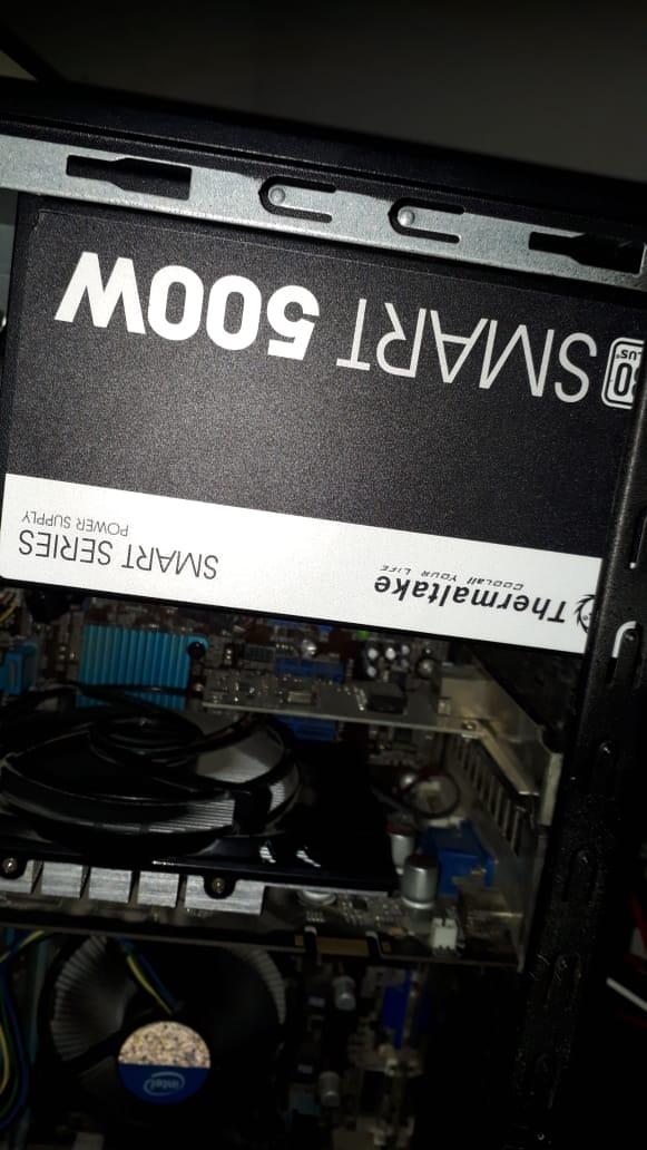

@faller E onde estaria essa chavinha?

@faller 500w thermaltake smart series power supply
Ela é full range (90-264V).

Como você faz com seu celular. Note que ele também é full range, lá no carregador diz INPUT 90-240 VAC, que se colocares os 10% de tolerância que isso dai ainda carrega vai resultar em 90 a 264 Volts de faixa útil da tensão de alimentação..
Bem vindo ao século 21..
