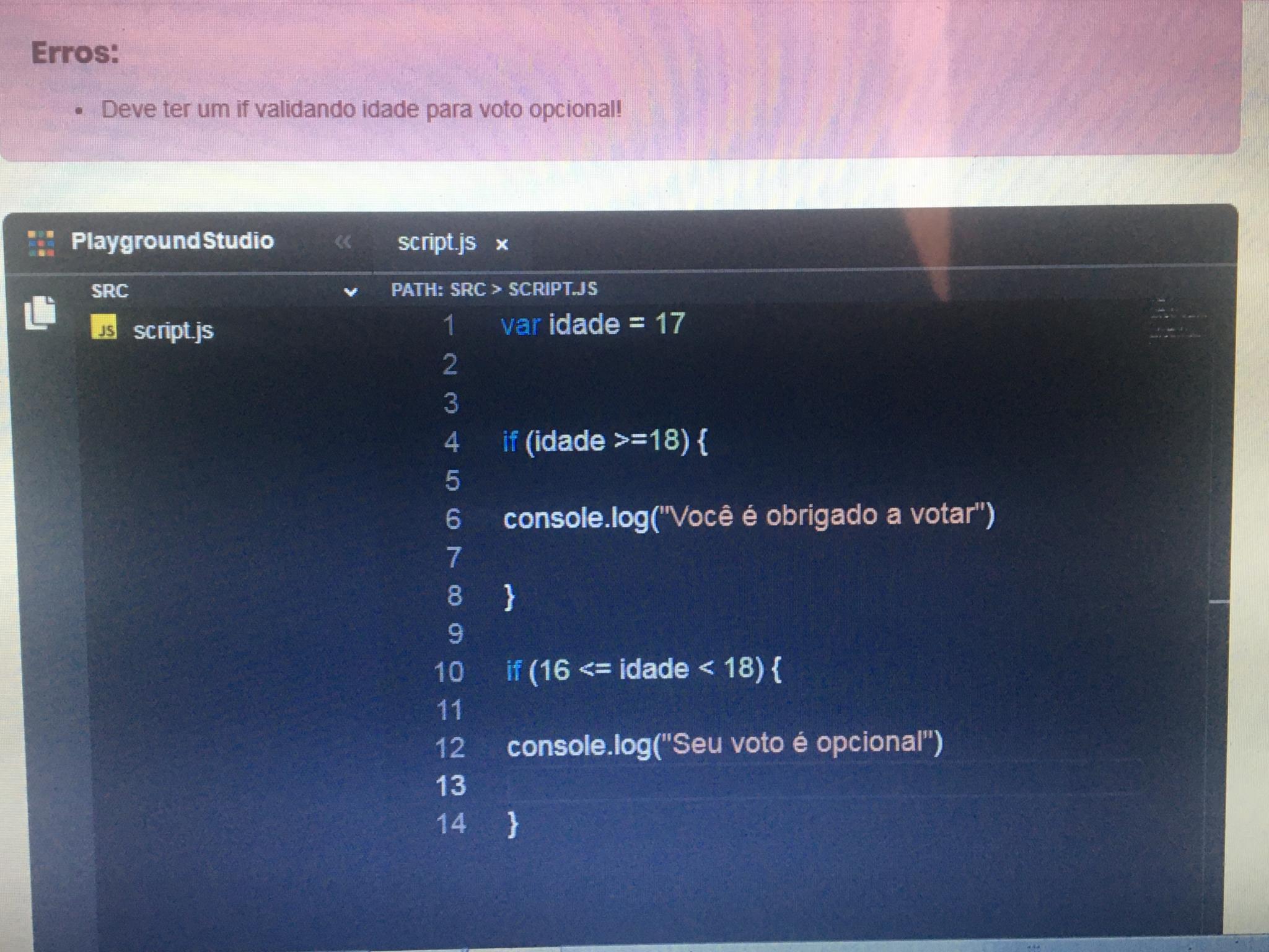

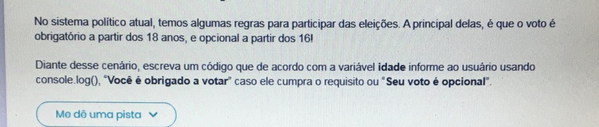

Meu programa está dando este erro, e não estou conseguindo vislumbrar meu erro. O programa deve através do (if) condicionar a idade dos eleitores para pode votar, 16 anos e 17 anos(facultativo) e acima de 18 anos obrigatório.
Erro:
//Deve ter um if validando idade para voto opcional!
var idade = 17
if (idade >= 18){
   console.log('Você é obrigado a votar')
if (idade == 17){
    console.log('Seu voto é opcional')
 if (idade == 16){
//Erros:

@WilliamNascimento roda sim! Obrigado! Esqueci de mencionar..O problema é que a questão só pede para utilizar dois (if) e não pode usar o OR ou AND ...ele me deu a variável 17... tem que ser com operadores relacionais básicos.. tentei da maneira abaixo.. mas da o erro em vermelho.... meu erro tá nos menores de 16... como abarcar eles somente com dois (if)

porque mesmo quando faço com OR, AND, 3 (if) ou usando else dá erro ... pois o tema é sobre if e operadores relacionais básicos somente.. quebrando a cuca aqui kkk

@SampaoliDexter Não entendi uma coisa. O exercício pede que faça uma condicional no voto opcional e precisa ter apenas 2 ifs certo?  Mas poderia usar um "else if"  esse seria uma segunda condição com expressão, logo ele não seria considerado um "else" apenas.

@Elivaldo Junio Magalhães  No site deles só aceitava desta maneira abaixo...O mais correto é fazer igual a os colegas acima mesmo.
