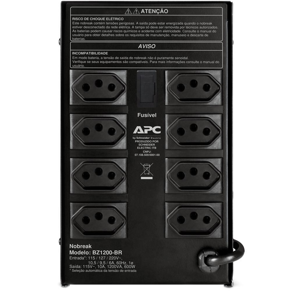

Nos UPS (nobreaks) da série Back-UPS BR da APC, aqueles com inversor que gera onda retangular, especificamente nos modelos de 1200VA e superiores, há o seguinte aviso:
Citação
AVISO
INCOMPATIBILIDADE
Em modo bateria, a tensão de saída do nobreak não é puramente senoidal.
Verifique se seus equipamentos são compatíveis. Para mais informações consulte o manual do usuário.
Já é alguma coisa nesse mercado cercado por misticismo 🧙‍♂️ e ignorância ☣️. A frase "para mais informações consulte o manual do usuário" não ajuda muito, pois no manual do UPS (exemplo: BZ1200-BR) não tem nada sobre o assunto. Estão referindo-se aos manuais dos aparelhos que podem ser incompatíveis.
@faller
Acredito que eles estejam querendo dizer para consultar o manual de usuário dos equipamentos a ser ligados ao no-break, para saber se esses equipamentos citam algo, em seus manuais, sobre incompatibilidade desses equipamentos com a energia gerada pelo no-break, no modo bateria que não é puramente senoidal..
