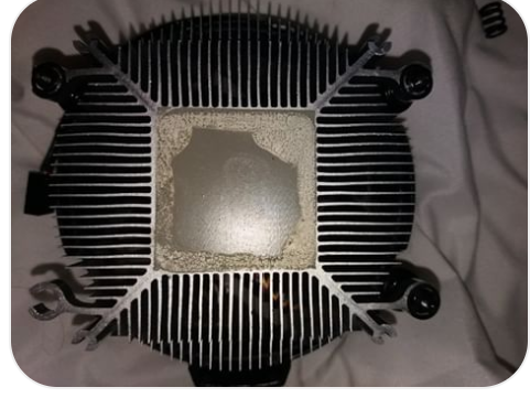

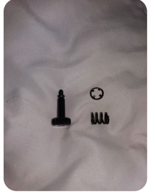

O grande problema foi o seguinte: na hora de tirar o cooler eu desrosqueei demais o parafuso que tava preso e o bendito saiu do buraco do cooler.. Ou seja saiu o parafuso, a mola e uma pecinha preta de ferro, eu quero saber basicamente se to muito ferrado ou não, tipo eu não consegui colocar a peça no lugar de novo fazendo força então resolvi parar de forçar e guardar para ver o que fazer depois.. Se eu instalar o cooler sem essa pecinha preta que fica embaixo meio que segurando o parafuso tem algum problema? outra coisa perdi um tantão de pasta térmica e sobrou o que tá na foto, será preciso eu repor mais? Qualquer dica a mais é bem vinda também. obrigado desde já!

Já sobre o parafuso que saiu, negócio é torcer para não ter quebrado nenhuma das perninhas dessa arruela, que é um tanto chata pra tirar.
Sim, tem que limpar isso aí e aplicar basta térmica nova. A quantidade é mais ou menos um grão de ervilha no centro do processador, a própria pressão do bloco espalha.
Sobre ter saltado a mola e o parafuso, a princípio não é muito problema, rosqueando o cooler no lugar deve encaixar de volta. Mas se você não conseguiu nem com ele íntegro, assim vai ser pior ainda. De repente paga um técnico pra fazer a instalação pra você.
@Elder Nauvirth A pecinha preta circular não quebrou nenhuma perninha não.. Eu fiz esse esquema de X mas não rolou, talvez porque eu não fiz muita força com receio de zoar a placa-mãe.

@Shaman93 Não mas o que eu quis dizer não é instalar o cooler sem o parafuso, e sim instalar sem colocar de volta a pecinha redonda circular, tipo ela faz tanta diferença assim?

@Elder Nauvirth Tipo a peça tá normal, ela só saiu e não consigo por de volta sabe.. e decidi não força pra não dar mais *****, mas então nenhuma das 4 perninhas dela quebrou ela ta do jeitinho que tá na foto, no cooler box também ta tudo legal, a parte do dissipador q encaixa o parafuso tá perfeita também.. eu não fiz pressão de maneira uniforme no cooler e talvez isso pode ter sido o que deu problema, como é minha primeira vez fazendo eu fiquei com muito receio de ferrar a placa já que não sei o quão sensível ela é.. Fiz todo procedimento em cima da caixa da placa-mãe com a placa em cima do plástico que ela vem embalada.

Pra colocar aquela arruela vai dar um pouco de trabalho, mas tem que colocar de volta.
Na hora de fixar o cooler, coloque a mão em cima do cooler, pressionando um pouco pra baixo, ai você consegue apertar melhor o parafuso sem que o cooler levante.
@Elder Nauvirth Pera que agora eu não entendi foi nada.. Eu preciso aperta o parafuso pra ele sair o máximo possível e depois colocar a arruela "em cima" pra quando ele voltar ela se encaixar sozinha, é isso?

@Nathan48 Básica mente isso.
Você vai colocar a mola de volta no parafuso e vai posicionar no local certo dele.
Com a arruela em mãos, você deverá apertar o parafuso para que a ponta de rosca dele surja do outro lado, note que no parafuso há uma região que tem corte.
As travinhas da arruela deve ficar nessa parte.
Vai apertar o parafuso e colocar a arruela até que não seja mais possível remover facilmente.
Irá ficar igual um dos outros 3 parafusos.
@Elder Nauvirth chega uma hora que você já fez tanta força que se não dar um tempo é capaz de dar mais *****.. mas então, depois de um ***** esforço consegui.. eu tive que entortar as "perninhas' pra cima, assim ele entrava e depois alinhei elas e ficou perfeito nem parece q passei por lá.. Espero q tudo ocorra bem
