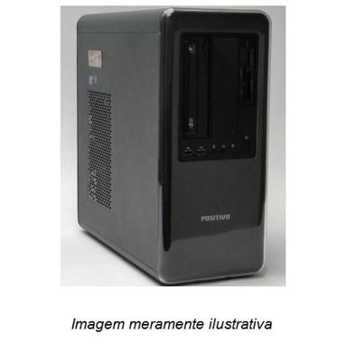

Meu gabinete é um simples com um local para por uma fan (apesar de eu ainda não ter colocado ela, e essa fan iria fazer diferença?)
E ele fica localizado em uma plataforam como essa da foto porém encostado na parede

Qual seu gabinete? Consegue tirar uma foto dele? mostrando como está por dentro?
47 minutos atrás, Nearfui disse:
@IgorAlexandre Foto agora seria complicado, mas é esse que esta na foto
https://www.servicospositivo.com.br/p/759/painel-frontal-para-gabinete--next
É, desculpa falar mas esses gabinete da positivo são horríveis quando se trata de fluxo de ar. O ideal seria você trocá-lo e adicionar 2 ou 3 fans que com certeza seu problema será sanado. Se quiser, pode fazer um teste:
Abra a tampa lateral, coloque um ventilador virado para dentro e refaça seus testes. Você verá que terá uma boa margem de diferença de temperatura só por ter mais ventilação. Também poderá perceber diferença até na temperatura do seu processador.
