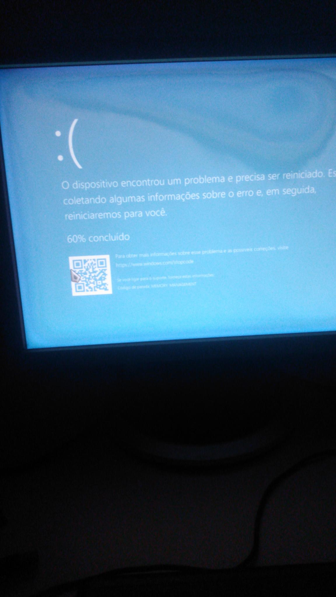

Ontem eu estava jogando normalmente no meu computador, quando ele do nada iniciou um processo de desligamento apresentando a seguinte mensagem abaixo⬇️.
Depois disto, meu pc desligou, e quando eu o liguei, ele não deu vídeo.
Depois de muitas tentativas, percebi que ele só liga normalmente se eu usar apenas uma memória RAM. Com as duas memórias, ele não dá vídeo.

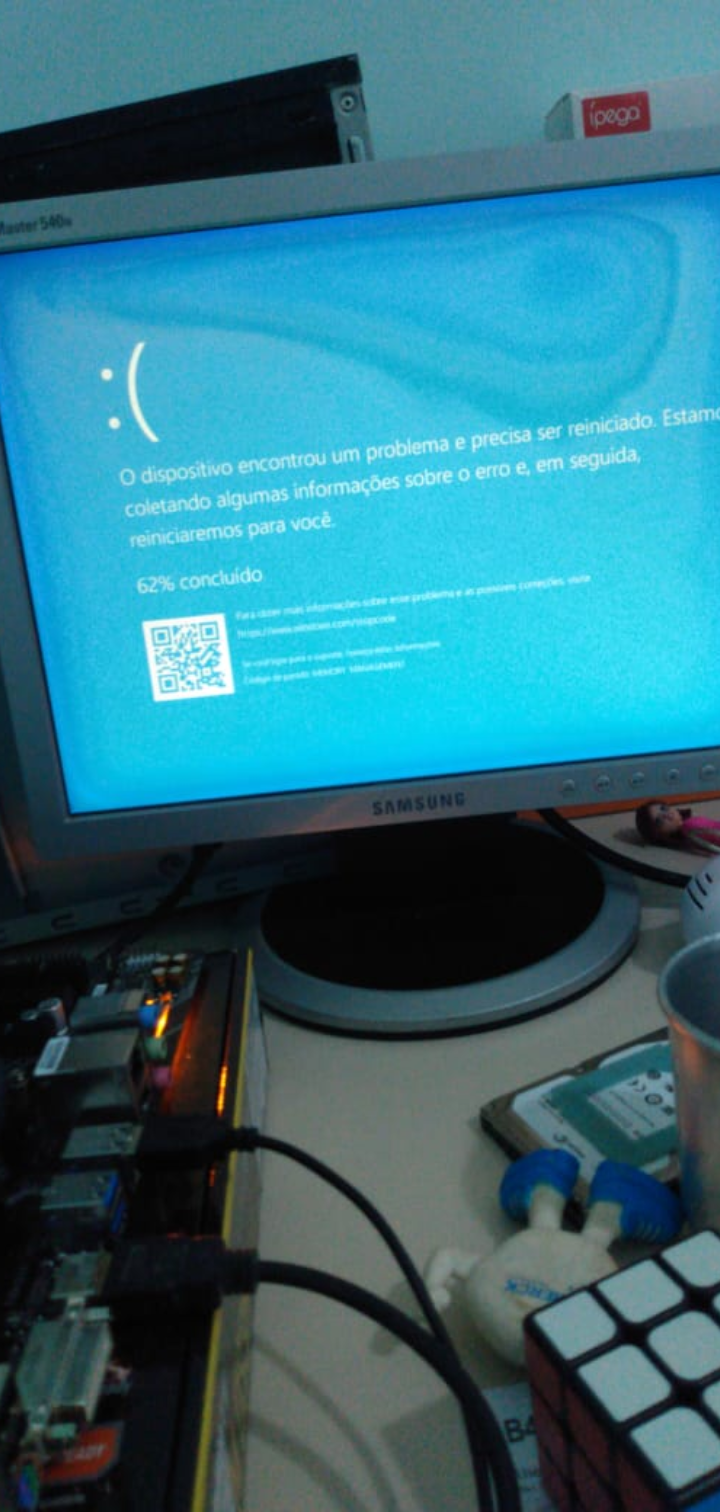

Galera, hoje testando de novo, percebi que uma memória está funcionando perfeitamente e outra está apresentando a mesma mensagem que a de antes e não está dando boot.
