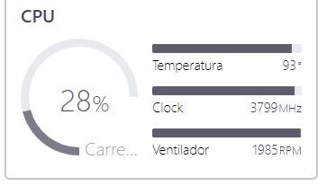

Meu processador passou a superaquecer de uma semana pra cá atingindo quase 100. Uso o water cooler da NZXT M22 e o mesmo bate 1900 de RPM com o super aquecimento, N~ao sei se 'e o processador, o Wc com problema na bomba ou no liquido ou a placa-mãe devido o termostato. Pois em alguns momentos ele volta a baixar a temperatura assim como volta subir sem qualquer modificação brusca, Ja fiz a formatação mas nada mudou. Obrigado Aguardo sugestões.

Revisa a instalação do teu WC e verifica se a Bomba dele está rodando, você consegue monitorar ela via software, na BIOS, ou até mesmo ouvindo ela pra saber se tá rodando. Verifica as conexões se não sairam do lugar ou algo do tipo. Esse tipo de variação não pode ocorrer sem algo do tipo ter acontecido...

Esse e meu único problema eu não manjo muito de WC contudo como mostra na foto ele ta girando sim e ja verifiquei na bios que também mostra o RPM reagindo ao calor causado pelo processador. As mangueiras estão bem encaixadas e não houve nenhum tipo de vazamento do liquido. Visualmente eu vejo que o cooler do WC esta girando, já por traz dele eu não sei como funciona.

Tentei ver fotos desse radiador na internet mas não consegui saber se as Fans ligam nele ou direto na placa-mãe, se for a segunda opção, o que tu tá vendo provavelmente é a rotação das fans e não da bomba. Então eals vão variar normalmente quando o sistema detectar as variações de temperatura.  Se tua placa-mãe tem mais encaixes de 4 pinos pra Fan tenta plugar a bomba em algum outro, a dele pode estar com defeito. Mas acho que é melhor mostrar pra alguém que entende então, já que tu não manja, porque pode ter acontecido muita coisa... De repente a bomba queimou, ai tu vai ter que acionar RMA dela ou coisa do tipo
Ah claro, veja se por acaso esse WC não te obriga a ter que usar o programa da NZXT pra ele funcionar adequadamente. NZXTCam, se bem me lembro. Ela tem dessas....
