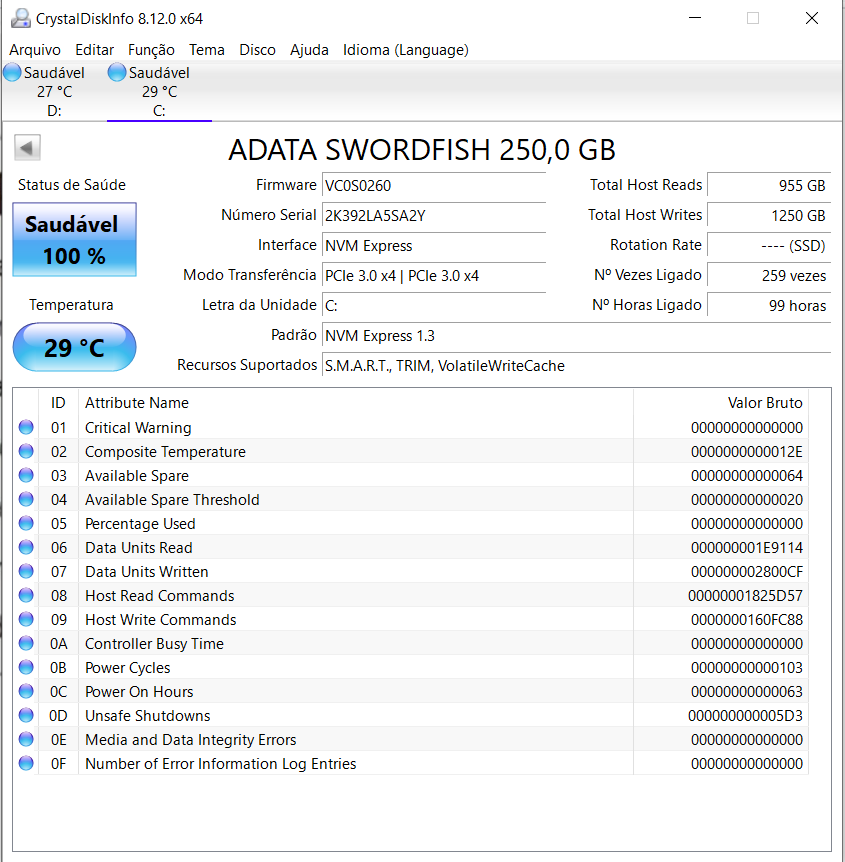

Pode resolver para alguns, tenta verificar se o seu SSD está trabalhando em x1 3.0 se estiver você vai ter que dar uma mexida na BIOS, quem estava fazendo com que meu SSD ficasse instável era o processador, tive que setar para X2 3.0 e após isso parou de dar tela azul, não sei muito bem o por que meu processador não segura X3 3.0 e fica instável no x1 mas foi resolvido desde então
57 minutos atrás, LucauM_ disse:
To achando que o meu pode ser isso, visto que o problema começou depois que eu instalei o ssd, como eu verifico isso?

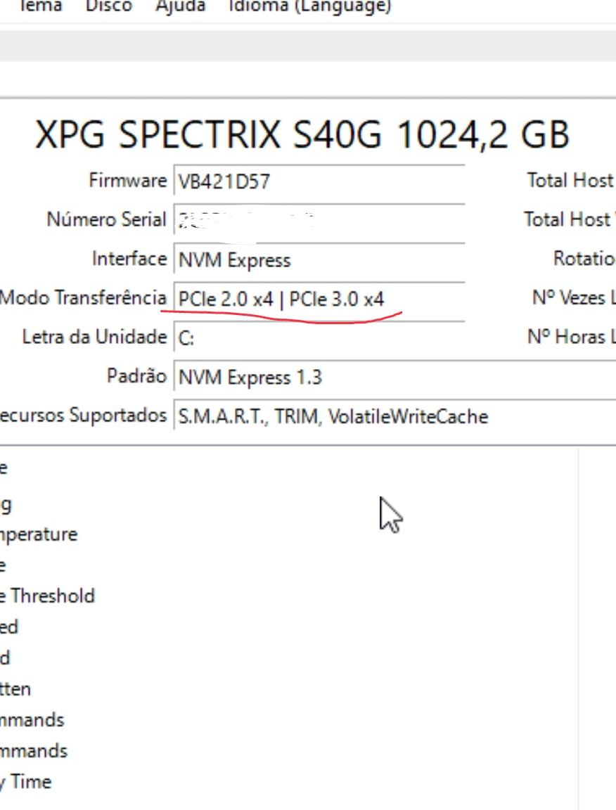

Ainda não fiz a atualização de firmware como o @warzard mencionou e nem sei se é possível fazer essa atualização de firmware pois da ultima vez que entrei e cliquei nisso sinalizou que eu não podia fazer a att de firmware por estar com o OS na unidade, algo do tipo, foi logo quando instalei o SSD quando chegaram as peças do PC, igualmente ao da placa-mãe, veio com o F50 e deixei o mesmo para não fazer **********, enfim não tenho conhecimento suficiente ainda para fazer uma atualização segura de firmware, segue a imagem sobre a versão.
Como, o caro amigo @LucauM_ citou como solução, alterar pela BIOS a Geração que será usada, na minha estava como Automática todo esse tempo, não conseguia dar boot para ver em qual estava de fato ao efetuar o boot.
Deixei em Gen 2.0, como mostrado na foto abaixo, e está funcionando perfeitamente agora, vamos ver até quando funcionará:
