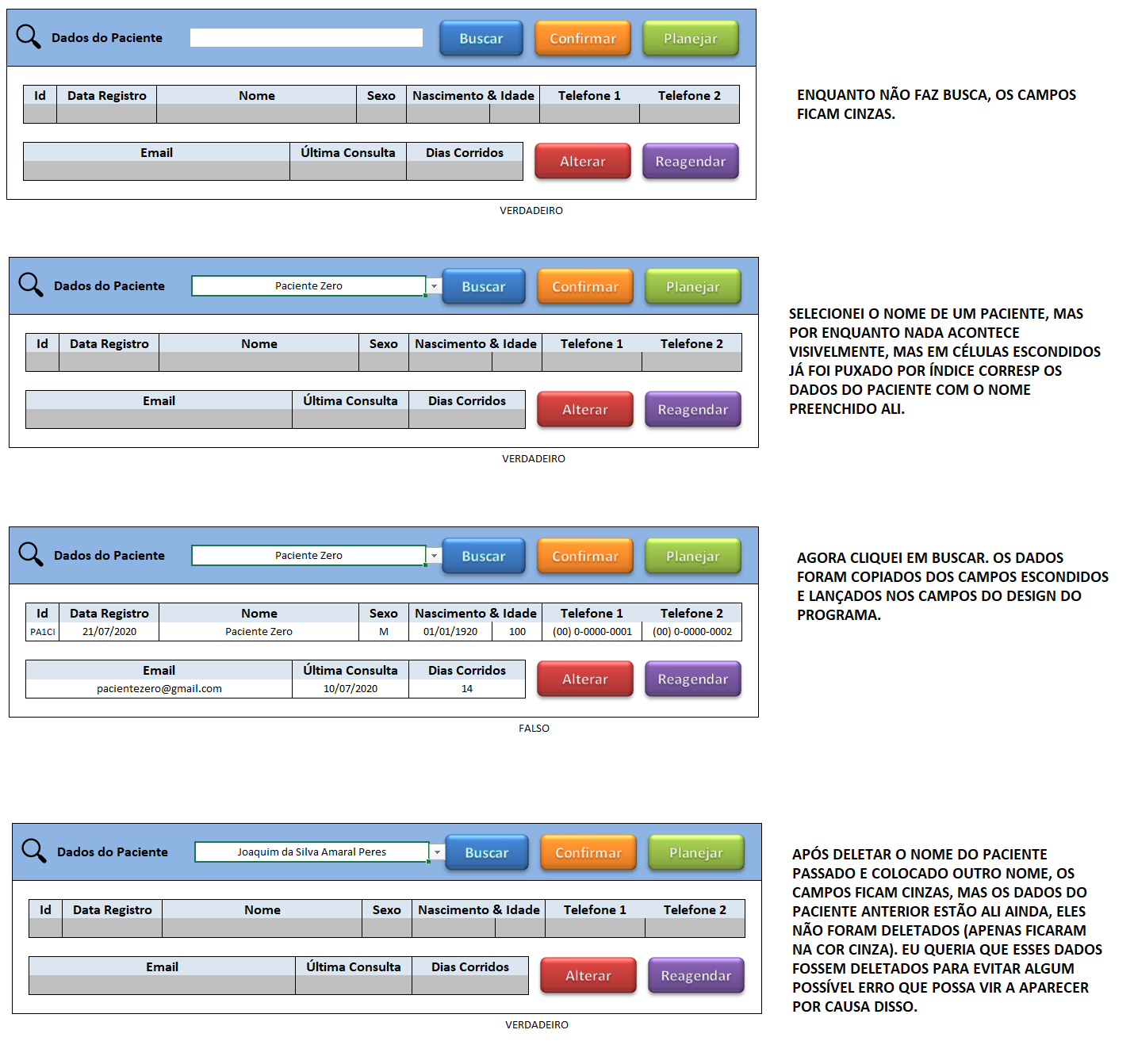

Eu vou te explicar melhor o meu caso, pois talvez você consiga me ajudar de outra forma.

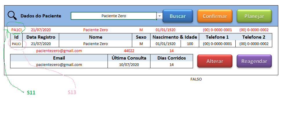

Tenho uma lista de validação de dados. Quando eu seleciono algum nome da lista, em alguns campos escondidos são puxadas as informações desse nome. Quando eu clico no botão buscar, essas informações desses campos escondidos são copiadas para outros campos do design da planilha. Até aqui, ok. Mas quando eu deleto o nome lá da lista de validação de dados ou seleciono outro nome, enquanto eu não clico em buscar novamente, ficam os dados antigos que foram copiados.
Minha intenção em fazer aquilo que pedi ajuda no tópico era para que assim que tal célula ficasse verdadeira, esses dados fossem limpados para que quando eu colocasse outro nome da lista de validação de dados, na parte do programa, as células estivessem em branco.

Seguem duas ideias.
1. se viável, coloque nos campos "cinza" as fórmulas que estão nos campos "escondidos", assim não serão necessárias macros
2. instale uma cópia do código abaixo no módulo da planilha (considerei que a célula que contém a Validação é K5, altere se necessário).
Private Sub Worksheet_Change(ByVal Target As Range)
 If Target.Address <> "$K$5" Then Exit Sub
 Macro Limpar
 If Target.Value <> "" Then Macro Atualizar
End Sub
funcionamento - ao efetuar qualquer alteração manual no conteúdo da célula que contém a Validação de Dados, a macro Limpar será chamada, e se houver um nome naquela célula então a macro Atualizar será chamada.
