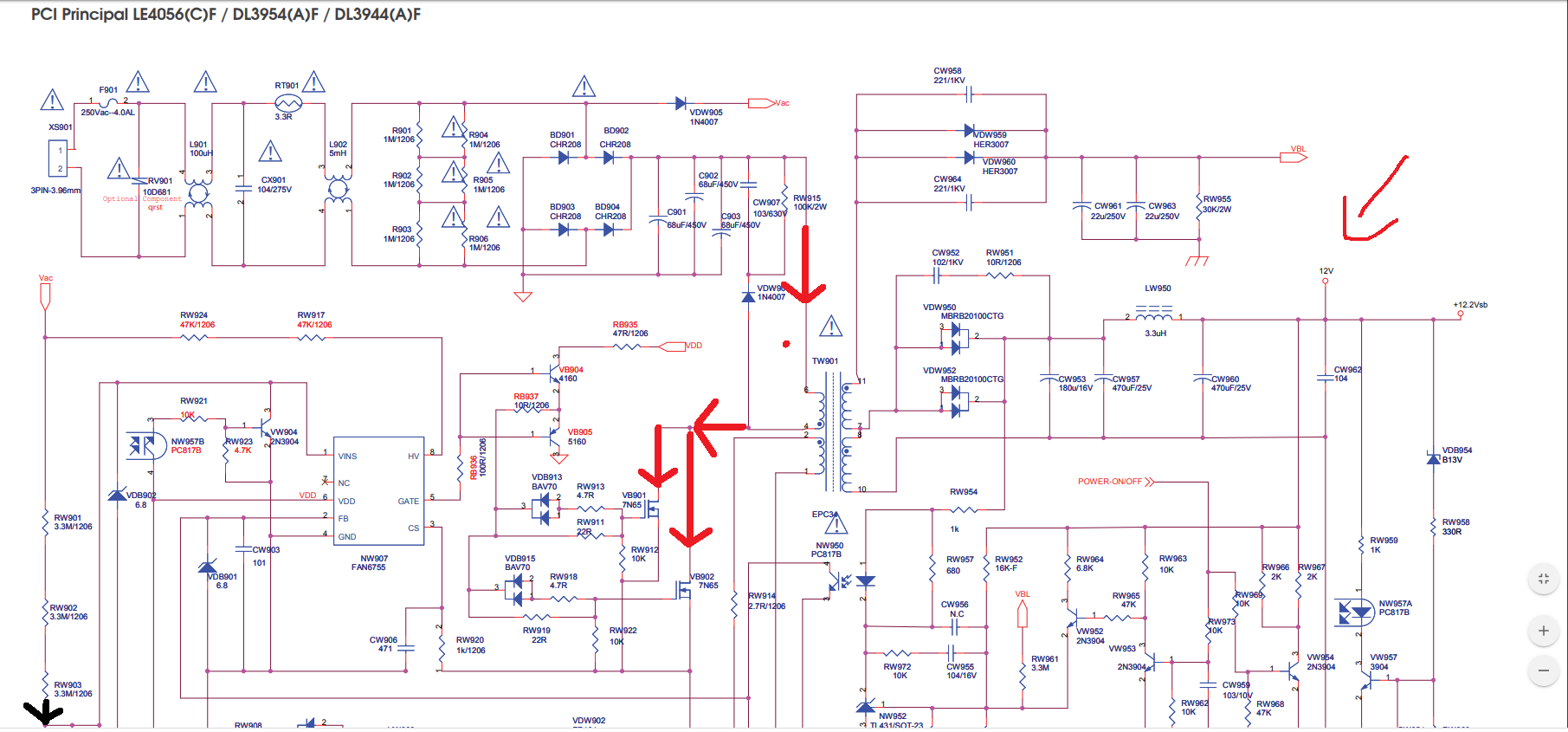

Estou com uma TV Semp Toshiba modelo DL3944 que da noite pro dia parou de ligar. testei a maioria dos componentes da fonte dela e não encontrei nem um apresentando problema. Injetei 12v com a fonte de bancada no ponto indicado e a placa ligou (sem estar ligada em 220). Alguem poderia me dar uma dica/luz nesse problema?

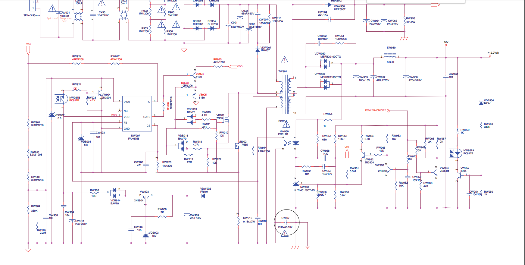

Fui em busca de uma ajuda, a fonte não está armando, a tensão de retorno está oscilando. Me falaram que pode ser a proteção do N701 que está fazendo isso.
Estava pensando quando fechei o curto nos leds em aberto na barra, era varios, será que foi este o motivo de entra na proteção? @BCP

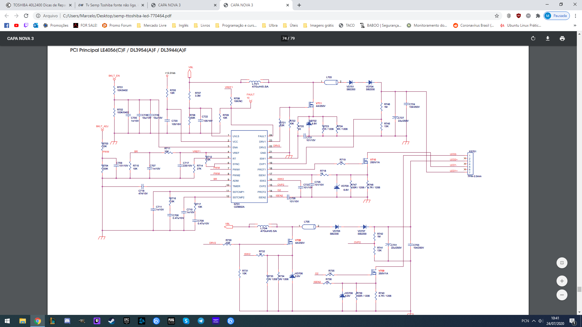

semp-ttoshiba-led-770464.pdf

Se o esquema do post #4 for o de sua fonte, os 12V terá que estar presente quando a fonte é energizada, nem que esteja com a tensão mais baixa...
Se ele não esta lá quando a fonte é energizada, troque os capacitores pequenos do primário como eu já sugeri no post #5, como também tem que ser revisado todos componentes desse primário e secundário.

Os 12V aparece com a tensão de no máximo 3v e oscilando

Tenho a tensão do FAN junto com os 3,3V, porém ao medir no ponto de 12v a tensão apresenta no máximo 3v e oscilando, não passando dos 3V. Com a fonte de bancada injetei 12v no ponto que seria o respectivo e também logo na saída do trafo, a placa principal liga, acredito ser algo na fonte mas como já medi todos os componentes que faz a fonte armar e não encontrei nada...
