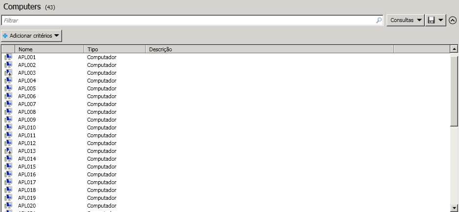

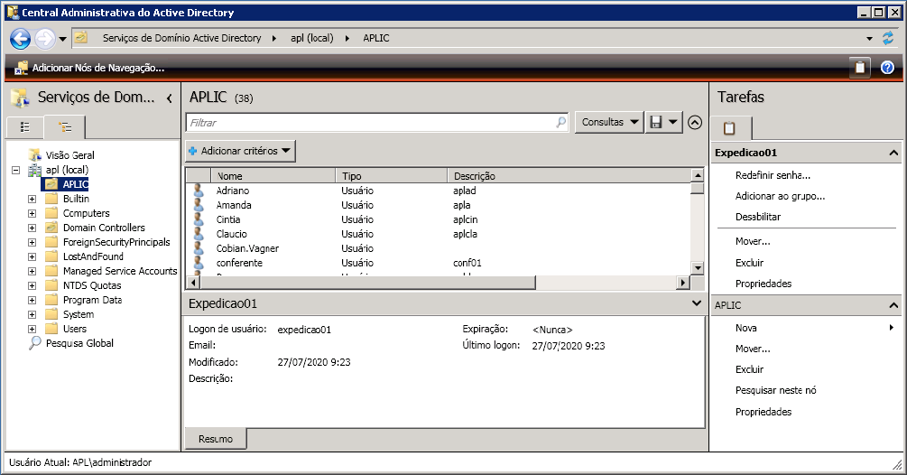

Vou deixar aqui o print do AD atualmente só pra registrar mesmo, pra gente fazer uma comparação depois das mudanças.
Os logins são gerados com o nome da pessoa que vai usar e isso causa um problema de padronização, já que quando tiver duas pessoas com mesmo nome a regra de criação vai precisar ser outra.
Acredito que o mais indicado quando é utilizado o nome seria colocar um separador tipo ponto, traço ou underscore seguido do sobrenome: ex.: maria.aparecida.
IP fixo nas máquinas, você precisa se preocupar com dois pontos: não duplicar o hostname e não duplicar o IP.
DHCP você precisa se preocupar com apenas um ponto: não duplicar o hostname.

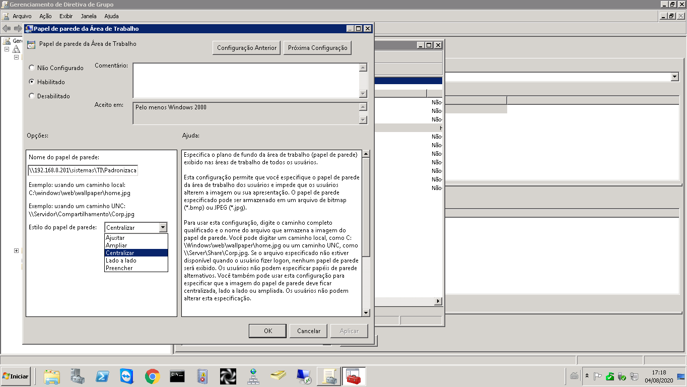

Estou perto de finalizar a mudança dos hostnames e alguns problemas que já eram esperados começaram a aparecer, tais como: impressoras instaladas em máquinas locais e compartilhadas na rede.
Como já era um erro esperado, então estou usando como pretexto pra mudar a nomenclatura das impressoras e reconfigurar apenas os compartilhamentos necessários. Usando o velho critério "se não reclamou, não usava".
Em paralelo, apliquei uma mudança no papel de parede das máquinas inseridas no domínio pra visualizar quais estavam fora, quais não estavam aplicando políticas de grupo e pra verificar usuários errados ou detalhes desse tipo. Pra minha surpresa quase todas pegaram, exceto s com Windows XP.
Depois de muita pesquisa, testar fixtools, KBs, Atualizações e várias outras coisas.
Descobri que a solução era simples, o Windows XP SP3 só aceita um papel de parede definido por um Server 2008 R2 se o estilo do papel de parede ficar como Centralizar.
