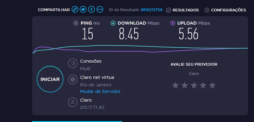

Este é o teste que fiz hoje em meu quarto, de quando a rede está entregando. Engraçado que no quarto dos meus pais, que é relativamente perto, a taxa de download se apresente bem maior.

Nós tentamos usar o repetidor TP LINK TL-WA850 RE aqui em casa, mas não surtiu muitos efeitos. Pode ser algum problema de configuração?
Tenho um desse também. Se ele está transmitindo e você navega, a configuração está OK. Ele só repete, não tem influência para melhorar o que tem. O que muda é a posição (local) onde coloca. Outra restrição é a própria capacidade dele em relação ao total de internet que recebe. É pequeno, a porta ethernet é fast e não gigabit e transfere só 300 Mbps. Não faz milagre, é pouco.
