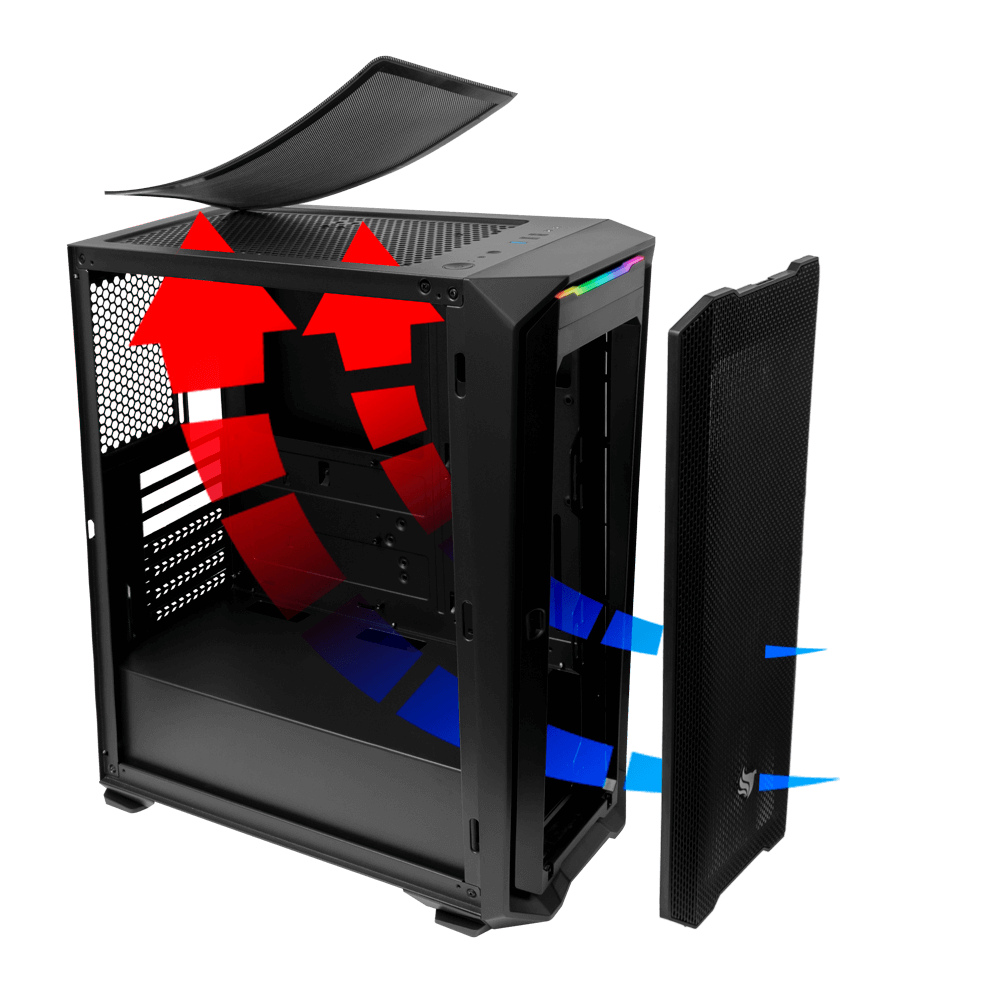

@Lobarinhas Certo, pra ter uma ideia, seu gabinete tem a parte frontal a maior parte restritiva, tem frestas de ar na lateral apenas. Olhe o exemplo de um gabinete em mesh, esse é o Gadit X da Pichau. E essa parte que está removida na parte superior é o filtro de poeira.

@Lobarinhas @Felipe Barbosa Melo Exatamente isto. Aliás, eu sempre recomendava este gabinete, custava na faixa dos 200 reais, era um ótimo custo benefício.
O filtro de poeira, principalmente os de admissão de ar, tmb são restritivos. Se você mora em local sem muita poeira mas quente, é melhor retirá-los e limpar o gabinete internamente de tempos em tempos.
Eu por exemplo só deixo o filtro de poeira do topo e da fonte.
