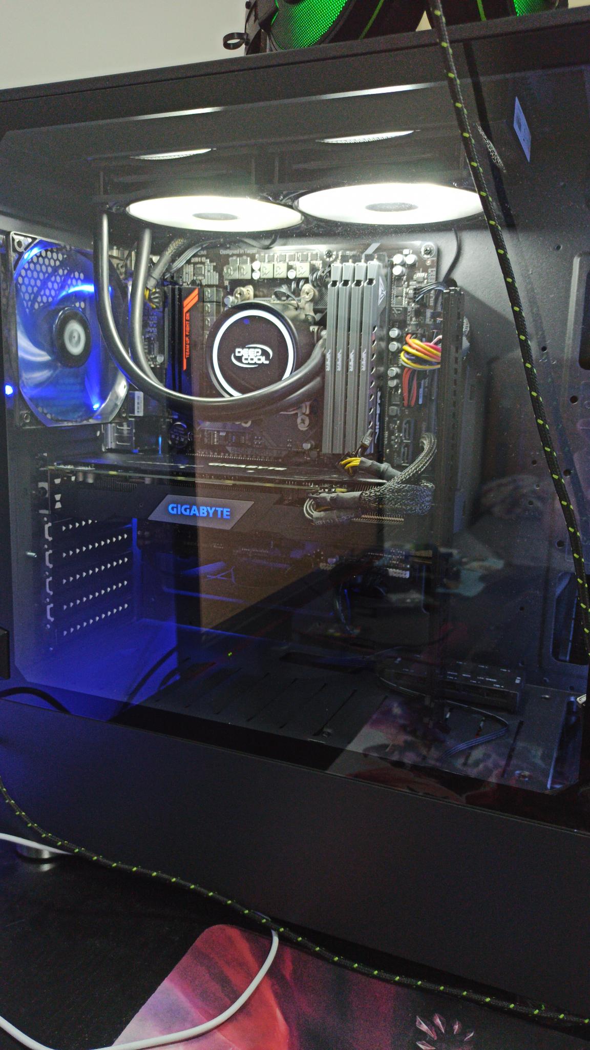

Fiz a compra de um watercooler e instalei ele hoje, creio que instalei de forma correta, mas mesmo com o computador com pouca atividade, fico vendo que a temperatura está alta.
A configuração do computador é: Ryzen 5 3600, GTX 1660 Super, 3 Fans ( 2 na parte frontal e 1 na de trás), B450M Steel Legend, Fonte Corsair CX500 e Watercooler DeepCool Gammax L240T. Segue foto da temperatura, monitoramento do CPU e como o watercooler está instalado.

Amigo, o erro esta na posição das fans.
Você esta levando a temperatura elevada de seu gabinete para o WC, você tem que por na parte da frente.
Ah, mas o resto do PC vai aumentar a temperatura? Sim, esta é a desvantagem de um WC.
Por isso, não é seu caso, é extremamente desaconselhável usar WC com MB sem dissipador em VRM.
Segue um ótimo vídeo sobre refrigeração.

@Brc Pra stock esta alto, esta seria a temperatura em uso com aircooler.
Ele provavelmente esta comparando a temperatura contra o aircoller na mesma utilização anterior, o que esta afetando é simplesmente a posição das fans.
A posição do watercooler não está errado. Não tem certo e errado. Tem a posição que melhora temperatura da CPU às custas de piora da temperatura dos outros componentes internos e tem a posição que inverte isso
WC em cima jogando ar pra fora:
Temp CPU mais “alto”
GPU e gabinete mais “baixo”
WC frontal puxando ar de fora:
Temp CPU mais “baixo”
GPU e gabinete mais “alto”
Mas a diferença de temperatura do alto pro baixo é pequena...
Reitero: 60 graus em stress no aida é ótimo. Picos de temperatura no idle é absolutamente normal. E temperatura mínima de 40 em idle
esta ok, o meu air cooler top fica em idle 33 graus mas o pico dele é maior que o seu em stress.
tecnicamente você poderia ter nessa sua configuração uma pressão negativa no gabinete, o que facilita a entrada de pó. Você tá com 3 fans soprando pra fora e 2 pra dentro.
Mas como 2 fans soprando pra fora estão passando pela resistência do radiador, o fluxo de ar deles é menor, então provavelmente o seu gabinete deve estar neutro ou com bem pouca pressão negativa. Então eu nem me preocuparia e nem mudaria nada.
Boa noite você pode ter tido algum problema de fixação a sua bomba está de lado, meu setup é parecido com o seu só muda a placa de video, você colocou os fixadores na lateral da bomba pode não estar tendo o contato que deveria com a CPU, vou te mandar uma imagem para você ter ideia.
