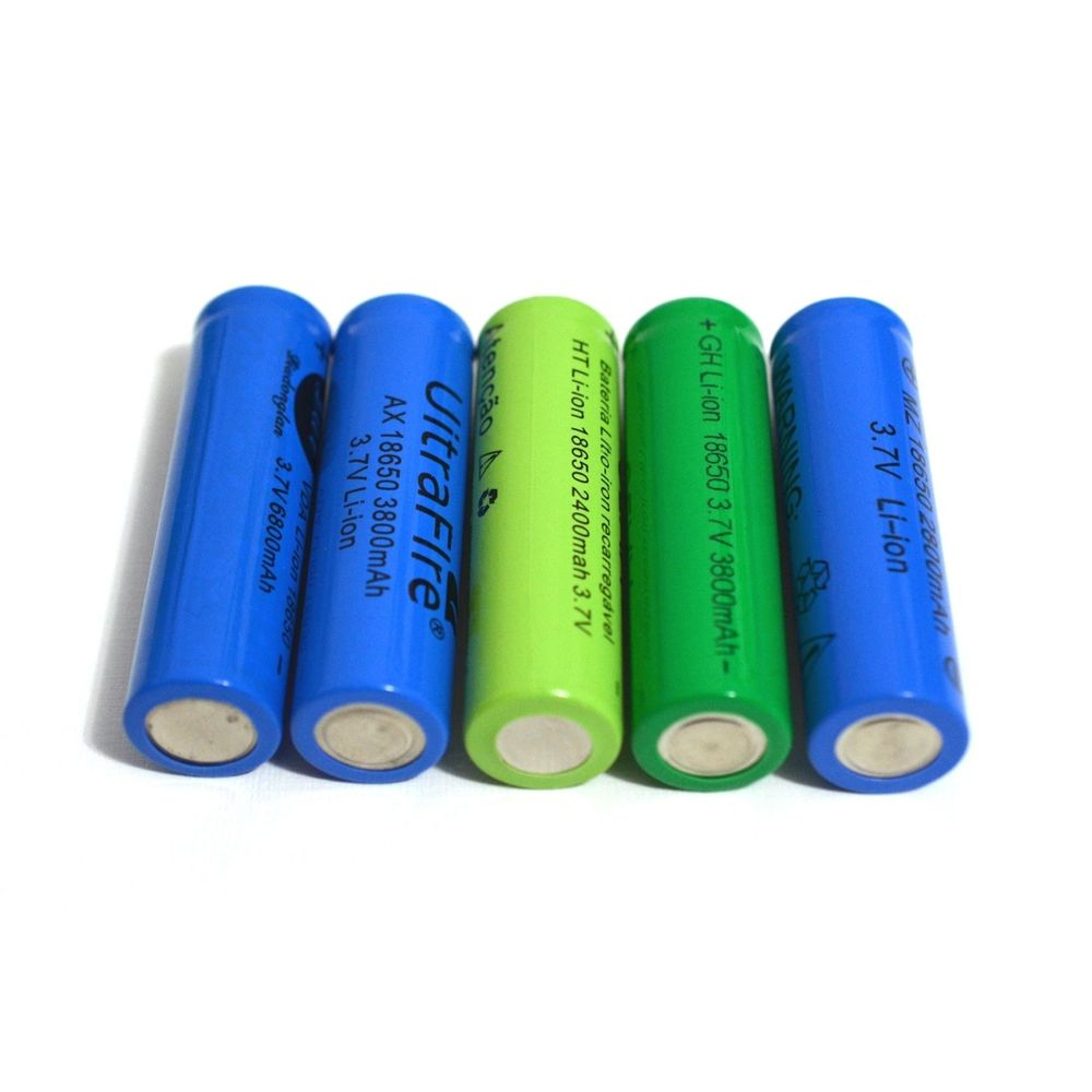

Iluminado amigo... pra dar os 12v sugiro não um power bank mas suas baterias internas. P.ex. coloque 4 em série
