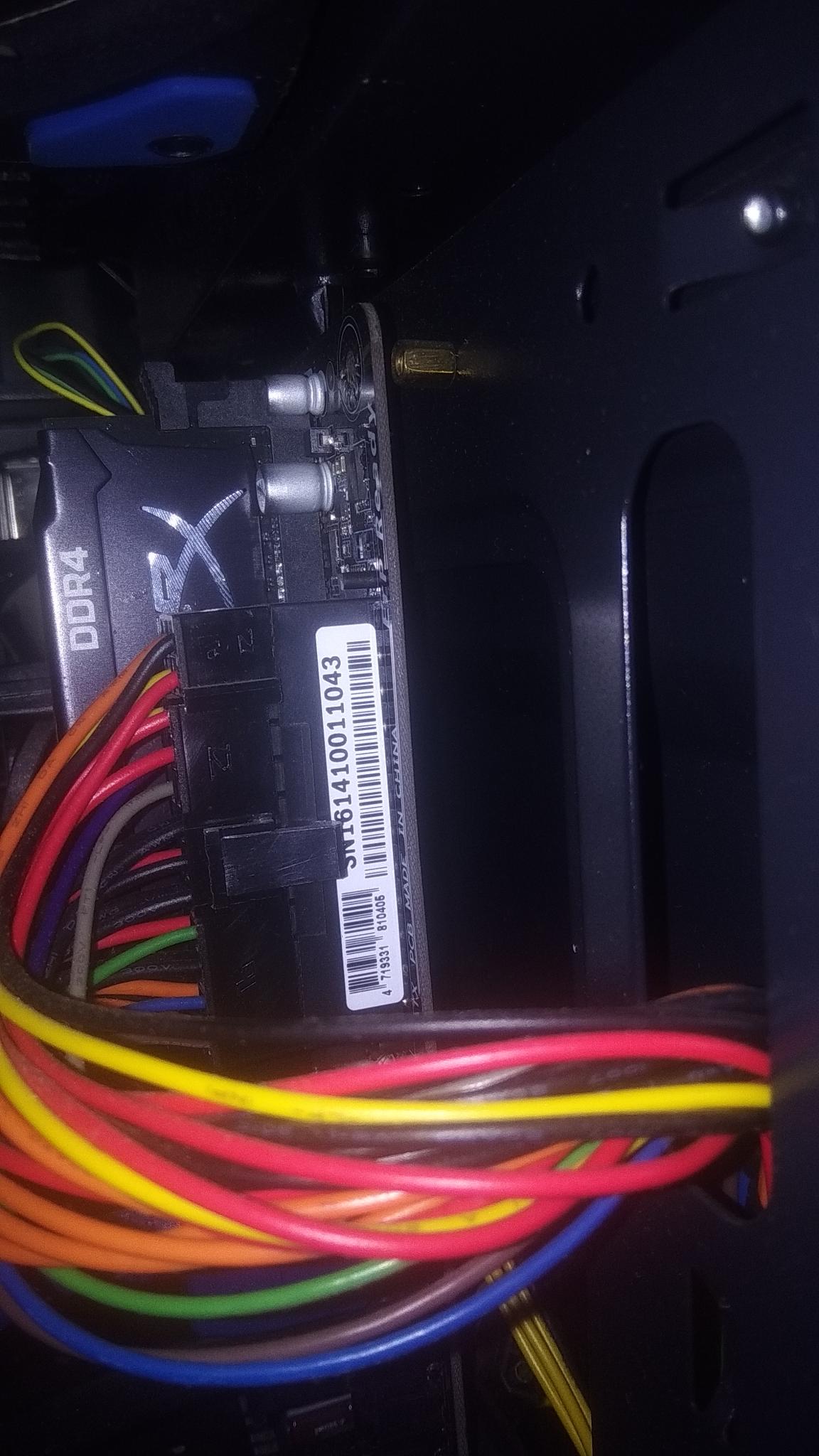

Memória RAM está instalada direito?
Ir à solução Resolvido por Leo Oliv,
3 minutos atrás, rodrigo.dcvieira disse:
se encaixou direito e as travas entraram sem problemas, sim..
nao tem como você instalar uma memoria de maneira errada.. ate porque a posicao dela nos slots é unica.. invertida você nem encaixa ela pelo simples fato de nao caber
Aqui no meu computador está identificado 16 GB RAM,então está certo ?
adicionado 1 minuto depois
5 minutos atrás, Leo Oliv disse:
@Jorge Gossain Neto Pela foto aparenta estar, mas a placa-mãe faltou ali um parafuso em cima, esse cabo ATX 24V podia estar mais bem encaixado.
Aqui no meu computador está identificado 16 GB RAM,então está certo ? Onde posso encontrar o parafuso para está placa-mãe ? Estou sem.
3 minutos atrás, Leo Oliv disse:
@Jorge Gossain Neto Se está pegando os 16GB está certo, pode usar à vontade.
adicionado 0 minutos depois
@Jorge Gossain Neto Os parafusos de preferência vem junto com o gabinete.
Então é que estou sem,onde posso encontrar ? No Mercado Livre pode ter ?
@Jorge Gossain Neto Deve conseguir achar algo no mercado livre, não tenho certeza porque nunca comprei gabinete usado ou reutilizei de outro PC.

Outra coisa também,quanto aquele Cabo ATX,preciso fazer uma pressão naquela área para encaixar melhor?

Então amigo no caso a minha placa-mãe é a GA-H110M-S2V.
5 minutos atrás, Jorge Gossain Neto disse:
Está mal encaixado, precisa encaixar por completo (apoie com a ponta dos dedos na lateral/por baixo e force o encaixe)
Parafusos basta ir a qualquer assistencia em info, peça um kit completo de parafusos pois alguns gabinetes vem com parafusos de rosca fina na fixação da placa-mãe)
25 minutos atrás, juliajj disse:
Apoio em cima dele e em baixo da placa-mãe?
6 minutos atrás, juliajj disse:
Sim, apoie a placa com os dedos. assim evita que ela flexione muito ao encaixar o cabo.
