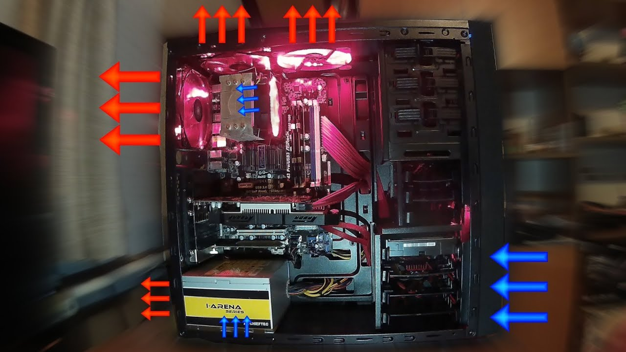

@Leonardo2016 Instalação de ventoinhas é tranquilo. Basta colocar quatro parafusos que já vem com elas e conectar o cabo na placa-mãe ou na fonte. Marcas boas de ventoinhas são estas: Cooler Master, DeepCool, AeroCool, Thermaltake, Corsair e Noctua
Além disso, toda ventoinha tem a direção que sopra indicada por setas em suas laterais. A posição que você deve instalar cada um, puxando ou expelindo ar, é como nas imagens abaixo.
Spoiler
image.thumb.png.f43258ce65fa9077f0898945ceb303d7.pngimage.png.1f0c064c984eb89e62c87fd7b38e3c36.png
  Mostrar conteúdo oculto
Eu tô em dúvida entre o gadit e o spect, acho que os 2 eu precisaria de comprar e instalar as fans, tem mais algo que tenho que me preocupar (como modelo e tamanho) ou são todas padrão? E tem uma quantidade melhores lugares? Tipo compro 5 e boto 3 na frente 1 em cima 1 atrás ou  4 já está de bom tamanho com 3 na frente e um atrás?
@Leonardo2016 Gosto de deixar o fluxo de ar equilibrado para evitar que o gabinete sugue ar por frestas e acabe acumulando poeira mesmo tendo filtros. O tamanho das ventoinhas que o gabinete suporta vem na descrição do produto e devem sim ser observadas. Se o gabinete suportar ventoinhas de 140 mm, prefira adquirir desse tamanho por serem mais silenciosas e terem maior fluxo de ar.
